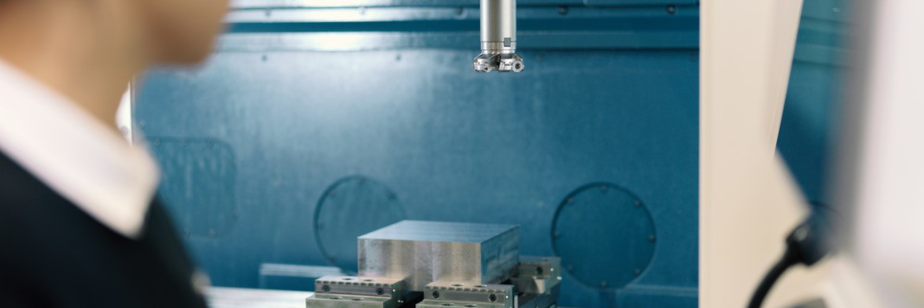

什么是CNC面铣?
CNC铣削是一种使用带有多个刀片的旋转刀具从工件表面去除材料的工艺。
在CNC面铣中, 刀具垂直安装于主轴, 使其能够用刀具的端面和外周进行切削, 并在工件部件上加工出平整的表面。
