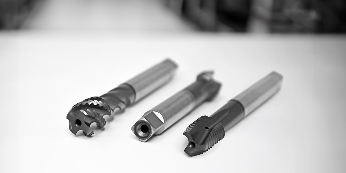

Tipos de machos de roscado y conformado
Los dos tipos principales de machos son los machos de mano, que se usan manualmente con llaves en un proceso de tres pasos: desbastado, intermedio y acabado; y los machos de máquina, que generan la rosca en una sola pasada en equipos como taladros o centros CNC. Seco se centra en machos de máquina de alto rendimiento fabricados con dos tipos de aceros: acero convencional con alto contenido en cobalto y aceros de alto contenido en cobalto obtenidos mediante procesos de metalurgia de polvos. Seco utiliza la opción convencional para T32, y esta última para T34.

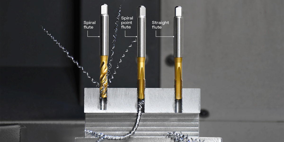

El flujo de viruta depende del diseño del diente. "Para los orificios pasantes utilizamos machos de punta en espiral, que expulsan la viruta hacia adelante", explica Zdanowski, "mientras que para los orificios ciegos recomendamos los de dientes helicoidales, que extraen la viruta hacia atrás". Los dientes rectos ofrecen una mayor rigidez, pero una capacidad limitada, por lo que se utilizan para materiales generadores de virutas cortas”.
Las series T30, T32 y T34 de Seco cubren ambos tipos de dientes. El T35H, con su espiral lenta para el control de virutas y la resistencia de la herramienta, está diseñado para aceros tratados térmicamente y aluminio con alto contenido en silicio. El T35K, por su parte, se utiliza con dientes rectos, utilizando canales internos de refrigerante para gestionar el flujo de viruta. Los machos de conformado T33 de Seco vienen en recubrimientos de estaño TiCN o TiAlN + para diferentes necesidades de materiales.

Elegir la herramienta y la metodología adecuadas para el material a mecanizar es clave para el éxito de un trabajo de roscado. “La regla básica es conseguir el tipo correcto de diente”, dice Zdanowski. “Para materiales de astillado largo como el acero, el acero inoxidable o el aluminio, Seco recomienda machos de punta cañón para orificios pasantes y canales helicoidales para orificios ciegos. . Para los materiales de corte corto como el hierro fundido, tendemos a recomendar machos de estrías rectas (dientes).”

3. Identifique el tipo de orificio y la dirección de evacuación de la viruta
- Orificios ciegos – canales helicoidales (extraen la viruta hacia arriba)
- Orificios pasantes – punta cañón (empuja la viruta hacia adelante)
- Si el espacio detrás es limitado, extraiga la viruta hacia atrás, incluso en orificios pasantes
