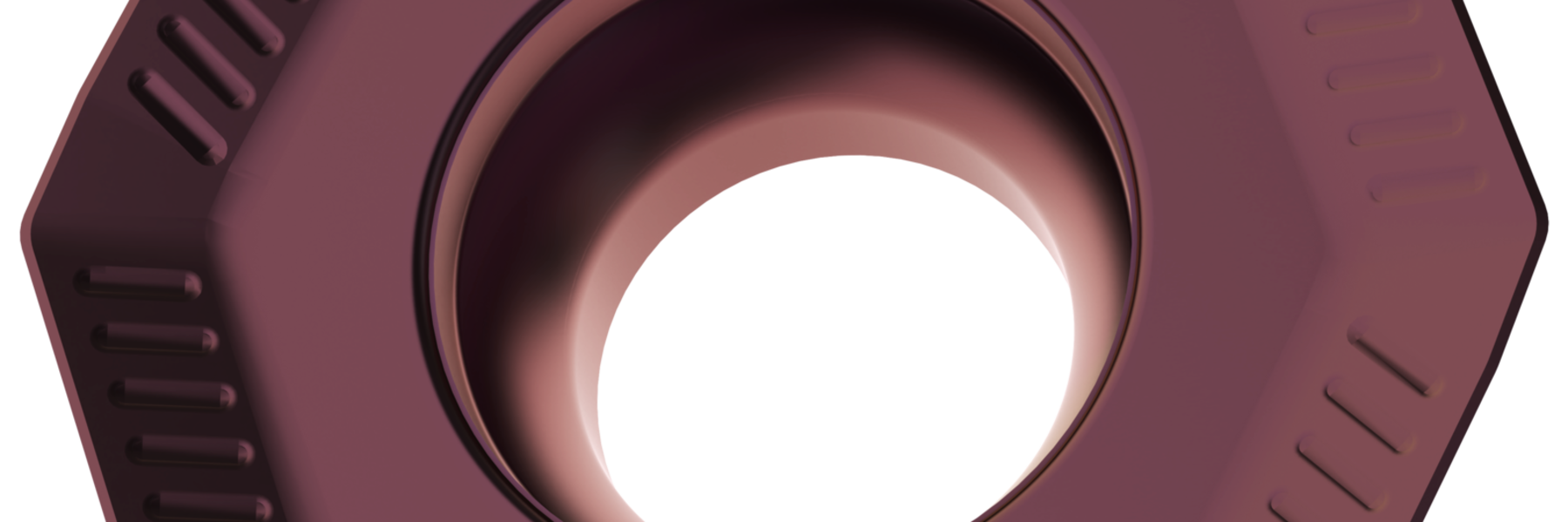

Les outils de surfaçage tels que la fraise à surfacer Seco Octomill™ 06 sont spécialement conçus pour ce type d'usinage. Avec huit arêtes de coupe utilisables, des plats de raclage intégrés et un logement pour plaquettes permettant des changements d'outils rapides, c'est un véritable moteur de productivité pour tout atelier.
