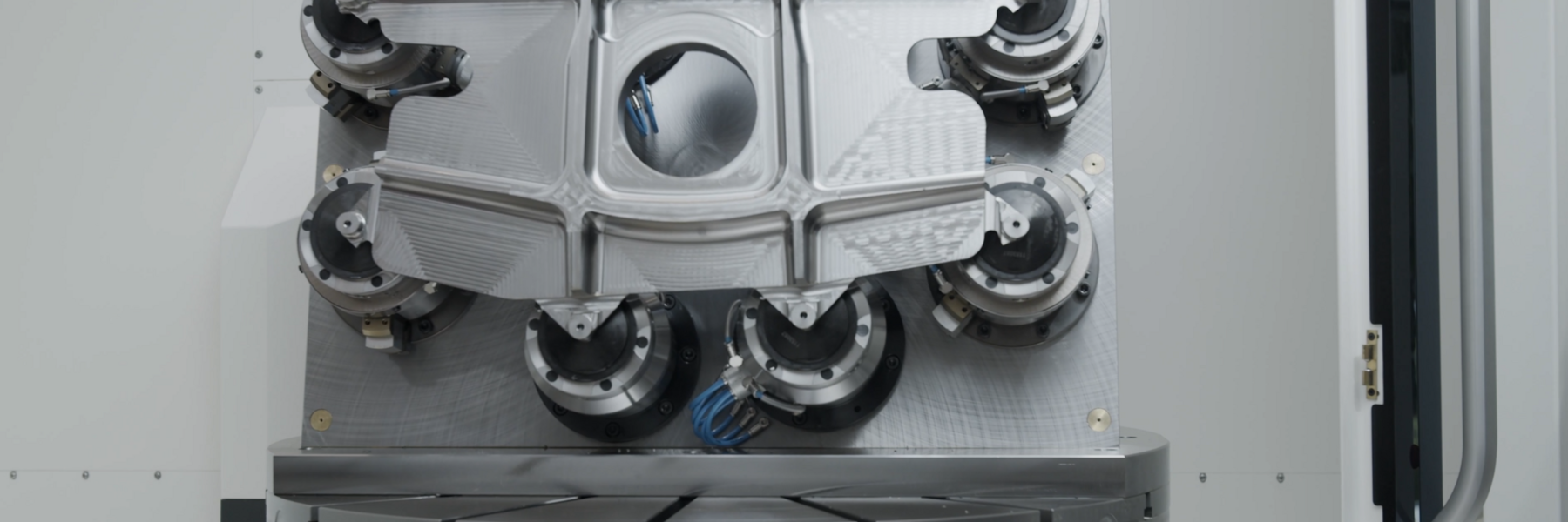

航空航天枢轴板
当您平衡生产率和单个零件成本时,您可以节省生产成本并制造出更好的零件。这就是优化流程的优势。钛枢轴板实际上是飞机起落架的关键部件。 该部件在每次起飞和着陆时都会承受持续的压力,因此其生产对于安全、成功的飞行至关重要。
但从功能到材料(主要是 钛)和形状,枢轴板带来了许多制造挑战,首先是需要高生产率和低每个零件的成本。该零件具有 深型腔 和 多个复杂的设计特征,需要一种可靠的工艺,利用新技术和技巧来优化刀具寿命,并以更短的周期时间实现高质量的表面光洁度。
在航空航天加工中,降低成本通常侧重于通过更好的生产结果来减少后精加工作。例如, 高进给铣削 可以提高零件顶部的金属去除率并控制主轴负载,尤其是在使用动态铣削时。该工艺的本质是正确的刀片,一种可以承受高拉伸强度材料的粘性和耐热性的刀片。使用正确的刀具,车间将看到出色的耐磨性和非常好的切削刃完整性。
为了快速准确地去除大量材料, 玉米铣削 可以处理复杂的零件几何形状。优化的技术、专用材质等级和槽型协同工作,确保生产效率和降低成本。
动态铣削可快速加工小半径型腔拐角,并有助于切屑控制。强芯立铣刀可减少刀具偏斜并提高尺寸稳定性,从而为精加工铺平道路。
钻孔 通常成为后期操作,这一点更加关键,因为钻孔发生时在零件上投入的价值量很大。为了消除刀具故障,实现安全、可预测的工艺,采用锋利的正前角槽型实现良好的切屑控制,方形刀片的强度与坚固的钻体相结合,可实现优化作。
最后,插补处理了紧公差的最终特征,而不会产生与热相关的工件变形或不可预测的刀具磨损。高性能刀具解决方案可快速加工出快速、精确的孔,即使在长悬伸时也是如此。
设计安全可靠的加工流程
枢轴板是一个复杂的高价值部件,在飞机的性能和安全方面发挥着关键作用。因此,它在每次起飞和降落时都会承受沉重的压力。其生产需要最高的工艺安全性和可靠性 - 车间可以依靠山高刀具来完成每一项要求苛刻的作。
枢轴板生产中的许多困难都源于该零件的材料。钛合金是出了名的粘性和耐高温性,使其成为难以切削的零件。再加上高质量的表面光洁度,制造过程将面临更多的挑战。所有这些要求的结合使协作专业知识对于希望从该部件中获取最大价值的车间来说更有价值。
了解有关 ISO S 材料和钛的更多信息
选择专家合作伙伴
仅靠刀具并不能保证生产成功。车间需要的专业知识不仅仅是刀具选择,还包括夹具管理、主轴负载均衡、加工策略选择和刀具路径验证。有了 Seco 作为他们的专业合作伙伴,车间可以开发端到端的流程,以加快生产速度、降低成本并提高航空航天加工的每一步的零件质量。
超越客户对零件质量和降低成本的要求
航空航天制造商面临着以更快的速度和更低的成本生产复杂部件的巨大压力。数字工具可以为制造商在枢轴板生产方面提供巨大的优势。 知识 就是力量,数字化数据为车间提供了许多强大的见解。
测量对航空航天加工的各个方面和作都产生了影响。数字工具可帮助车间验证刀具、零件和夹具的尺寸,以提高准确性、零件质量和生产力。刀具路径验证依靠加工模拟来保证生产结果符合规格并超出预期。
有了 Seco 作为他们的专业合作伙伴,航空航天制造商可以获得最新的刀具、知识和解决方案,以优化他们的运营。
