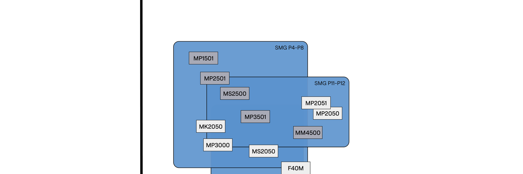

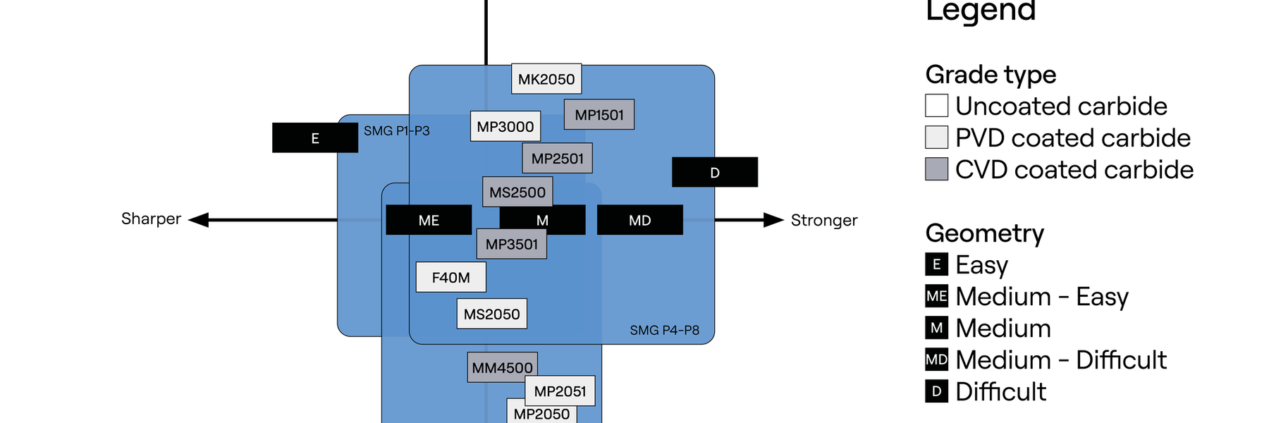

SMG P (钢件)分为10个子组,以捕获特定材料特性并降低每种特定材料的复杂性。
根据等级组合,为每个子组提供第一和第二选项。这是一个初始材质等级建议,可根据应用情况进行优化,具体取决于以下提到的材质等级映射。

钢件铣削材质等级的映射
了解我们的产品系列
了解我们的钢件铣削材质等级
