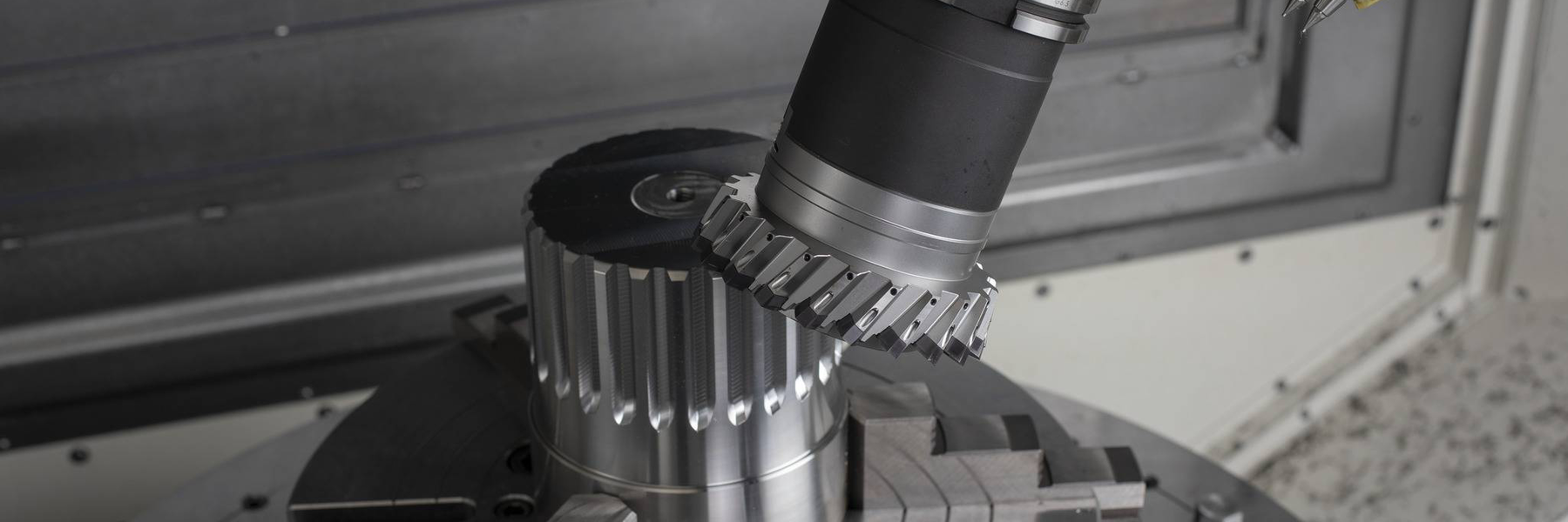

Lo Skiving è una tecnica di lavorazione per la produzione degli ingranaggi, che con una soluzione dedicata è applicabile sia su dentatura interne che esterne. Lo skiving consente la finitura del profilo del dente degli ingranaggi, e oggi è eseguibile non solo con dentatrici a CNC di ultima generazione ma anche con macchine multi-task o centri di lavoro moderni.
Non si può dire che il Power Skiving sia un metodo costruttivo nuovo, dato che il primo brevetto sullo skiving venne depositato in Germania nel 1910. Per quasi un secolo questo metodo non si è diffuso a causa dei limiti tecnologici sia in termini di software che di hardware, che non consentivano affidabilità, precisione e velocità tali da renderlo conveniente e produttivo.

Per farsi un’idea approssimativa del principio di funzionamento dello skiving, si può immaginare di combinare la dentatura con creatore alla stozzatura con coltello circolare. Si può associare la dentatura skiving a una lavorazione con un creatore a più principi, estremizzando il numero di principi del creatore, così che a ogni principio corrisponda un dente di taglio, si otterrà un utensile di skiving.
Diversamente dalla lavorazione con creatore, la lavorazione con skiving crea una distribuzione irregolare dei trucioli con un angolo di spoglia negativo all’uscita della punta dell’utensile. Per questo motivo nello skiving è necessario un approccio a più passate.
