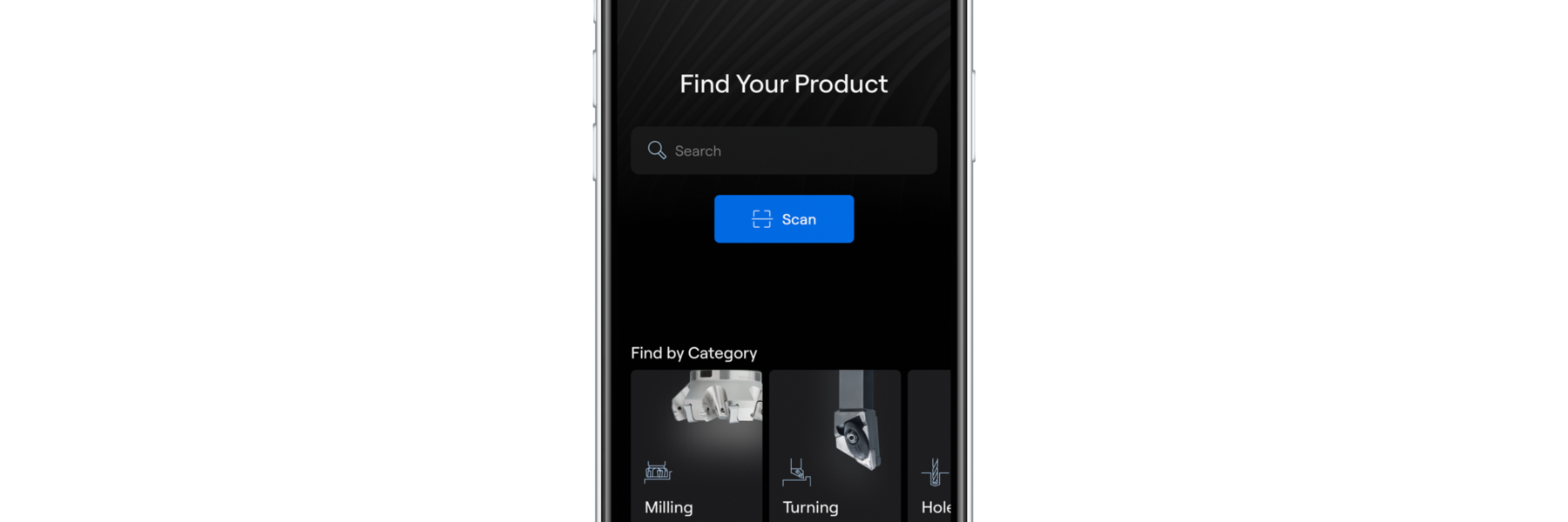

モバイルデバイスを Data Matrix コードリーダーとして使用して、Seco Assistant アプリを介して Data Matrix コードをスキャンすると、プロダクトバッチや ID コードを含む個別のツール情報に瞬時にアクセスできます。

Seco Data Matrix を使用すると、指先だけで効率性を確保できます。個々のツールにレーザーマーキングされたスキャン可能な ID コードによって、総合的なすべてのツール情報へ瞬時にアクセスできます。すべてのプロダクト種別に直接アクセスして、個々のプロダクト詳細情報をスキャンして、関連要素のプロダクト (機械側または被削材側) を検索することで、的確な切削データを容易に入手することが可能です。ツールオプティマイザー機能を併用して、生産性を最大化し、インサートの摩耗を容易に判断し管理します。ツールセットアップ検証により、インサートとホルダの互換性を確認して精度の確保を保証します。ツール管理エクスペリエンスの向上 – Seco Data Matrix を使用すると、情報のスキャン、ツールの最適化、精度の検証などが可能です。スキャンするだけで時間を節約して詳細情報を得ることが可能です!
