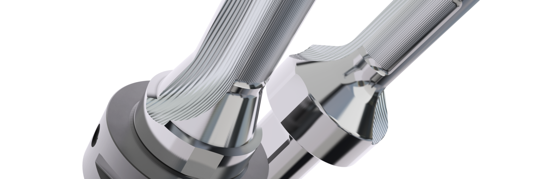

适用于静止式应用的SD5702可转位刀片钻头可在所有材料中提供高性能,提供平稳的切屑流和面向未来的可靠性。正在寻找一款能让艰苦工作更轻松的钻头?SD5702是值得信赖的SD572的高级升级版, 但现在采用了最新的Perfomax®设计。将具有挑战性的加工任务转变为直观的操作,实现平稳的排屑,针对不同操作的灵活性,以及出色的孔质量(即使是难以钻孔的材料)。
优化的排屑功能使钻孔更加平稳
SD5702旨在让您的钻孔过程更安全,更可靠。得益于其直排屑槽和独特的波形,切屑可以快速清除,因此您无需担心切屑堵塞或刀具断裂。
前排屑槽经过激光淬火处理,钻体经过抛光且无涂层,这意味着它的使用寿命更长,可在苛刻的作业中良好工作,例如钻削不锈钢和淬硬钢、钛合金或铬镍铁合金的通孔。
您面临的挑战:在静止式应用中卡住的切屑可能会降低您的速度,破坏表面粗糙度,甚至会损坏您的刀具,尤其是在钻削钢件、钛合金或其他难以加工的材料时。
我们的解决方案: SD5702的直排屑槽设计和波形可保持切屑移动和工艺稳定,因此您可以专注于完成工作。

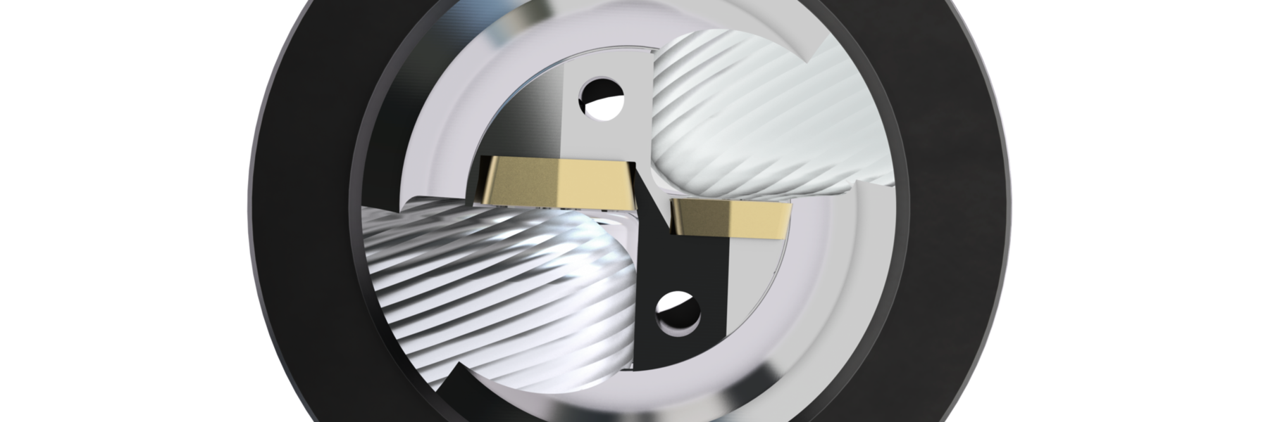

使用通用刀具节省资金
SD5702将坚固的钻体与针对特定应用的刀片材质等级和槽型相结合。它的多功能性允许单个刀具进行钻孔、镗孔和倒角加工。
此外,它使用与以前型号相同的刀片和设置,使切换变得简单。
您面临的挑战:为不同作业或孔尺寸切换刀具可能会变得昂贵并凌乱您的工作区。
我们的解决方案: SD5702 短而稳定的刀体,能够使用相同的钻体调整到各种孔径,这意味着您可以降低成本和减少更换刀具。

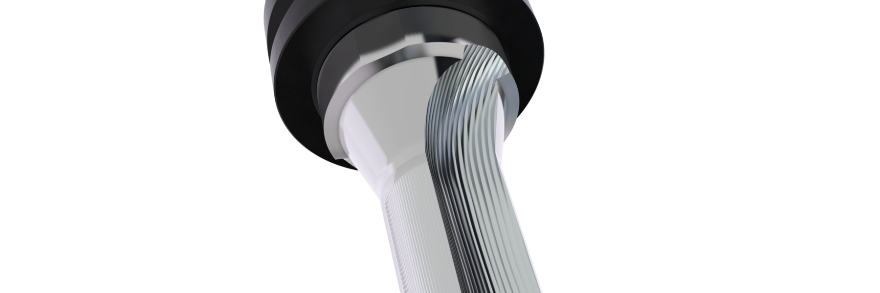

卓越的孔质量和应用安全性
如果您每次都需要尺寸合适的直孔,SD5702可以满足您的需求。
排屑槽设计可防止排屑混乱您的工作,冷却液可直接输送到需要的地方。
此外,快速扫描Data Matrix代码以获取快速信息和设置提示,确保一切就绪。
您面临的挑战:在钻孔具有挑战性的材料时,可能会导致额外工作或零件浪费,因此难以保持一致的孔质量和安全流程。
我们的解决方案: 凭借优化的排屑槽几何形状、激光硬化和先进的切屑控制,您将获得卓越的孔质量和值得信赖的工艺。

| 与SD5702钻体配合使用的刀片是三角刀片(WCMX)。提供三种材质等级和两种槽型。 WCMX-86 槽型 - 三角刀片特有一种通用槽型,专为高进给率而设计。 WCMX-85槽型 - 用于低/中等进给速率的三角刀片,用于改善切屑控制。

SD5702产品系列旨在在静止式应用中提供安全可靠的钻孔工艺。直排屑槽设计和波形可确保最佳排屑。
