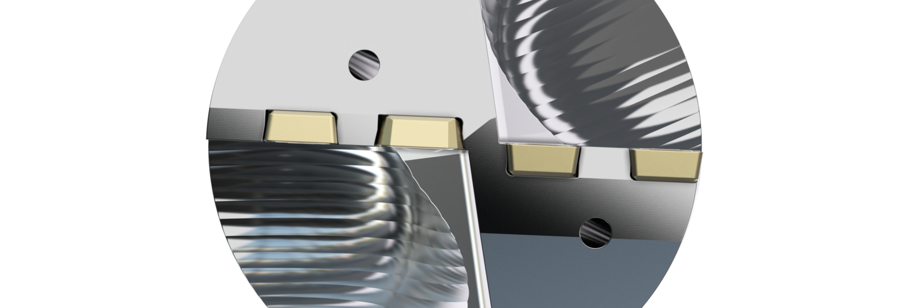

保持切屑移动
我们的钻头采用经过优化的切屑槽,具有波形,有助于将切屑从钻体中移开,并保持流程平稳运行。无涂层抛光钻体和激光淬火技术延长了刀具寿命,而径向后角模式可防止切屑积聚。
您面临的挑战:排屑不良会对孔质量产生负面影响,从而导致孔尺寸不正确和表面粗糙度不良。
我们的解决方案:先进的排屑槽和后刀面设计可保持切屑移动并延长刀具寿命,因此您可以减少维护时间,并将更多时间用于加工。
