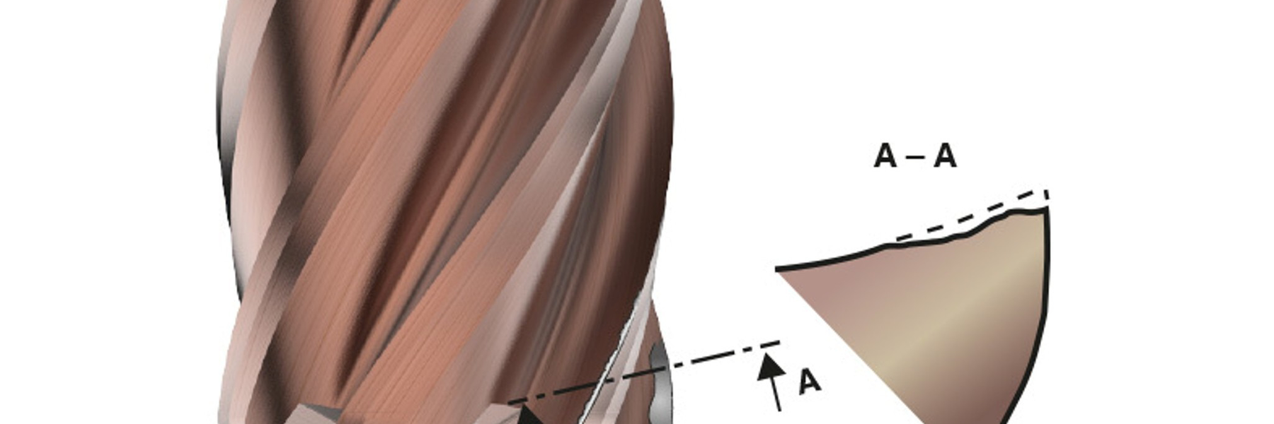

前刀面磨损
虽然在铣削操作中并不常见,但月牙洼磨损是热损伤、材料分解和磨蚀性磨损的组合。而如果您想要一个技术的解释 – 切屑产生的热量将在基体内的碳化钨颗粒分解,碳元素渗透到切屑内(扩散),在刀片前刀面形成“月牙洼”磨损。
您可以采取的措施:
- 提高冷却液浓度
- 平衡进给量与前角的类型
- 检查切削速度和进给量的平衡是否正确
- 验证刀具是否适合该材料

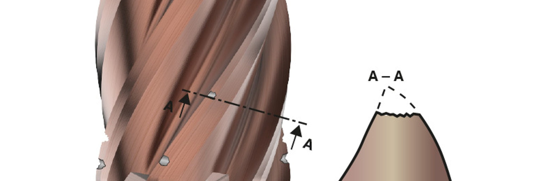

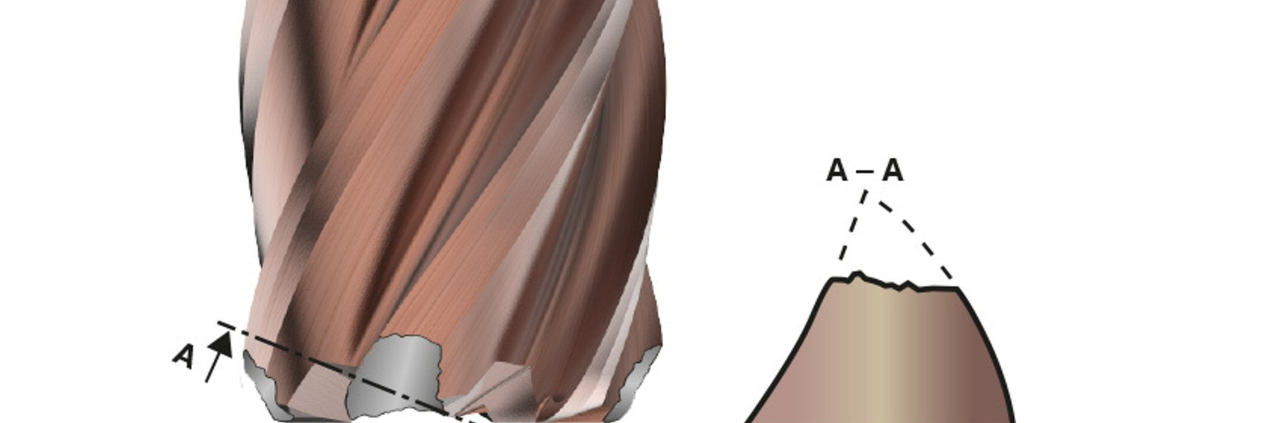

微崩
微崩基本上是切削刃的一种断裂形式。它通常与稳定性问题和振动有关。
您可以采取的措施:
- 使刀具长度尽可能地短
- 确保您的设置是刚性的
- 检查刀具是否平衡且跳动量是否在规格范围内
- 确认切削参数正确
- 确保刀具适合该材料
- 确保已正确排空切屑

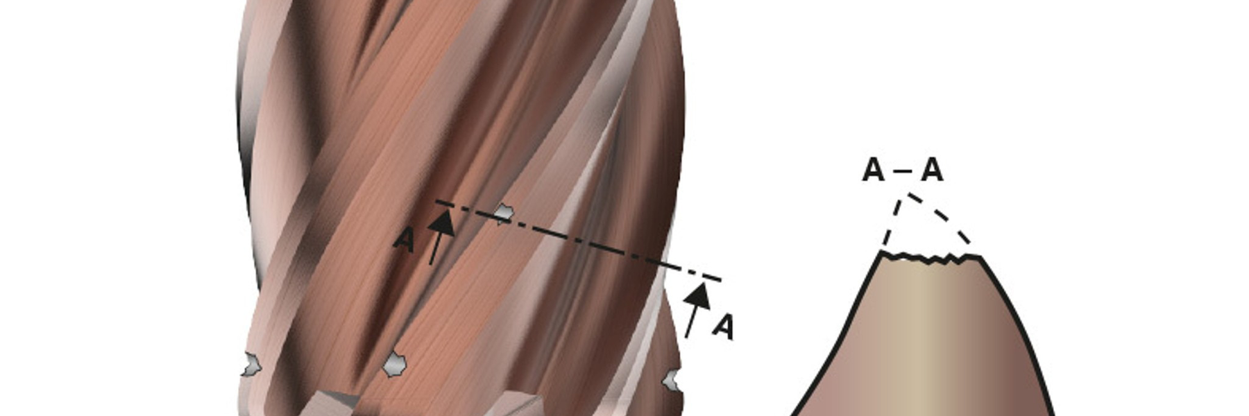

有一种特定类型的微崩称为点崩。主要与稳定性问题有关,但在发生颤振时也会出现,例如,铣削策略不合适。
除了完成上述所有故障排除步骤外,您还可以:
- 检查切削参数,因为低切削速度会导致颤振
- 加工拐角时,请使用摆线铣削方法

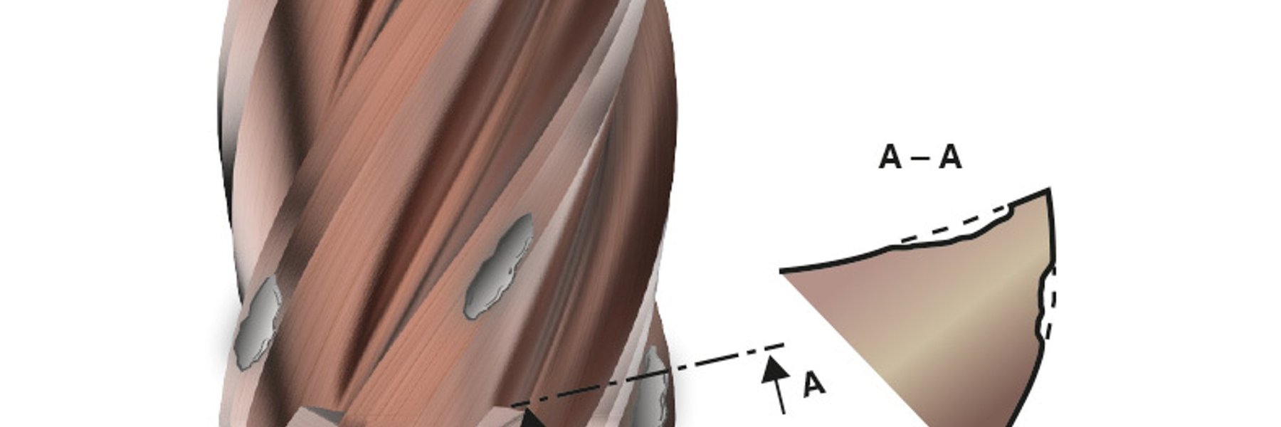

剥落
剥落是指切削刀具表面的小碎片 (薄片) 损失。它在涂层刀具上更为明显,其中热应力和机械应力会导致涂层内的裂纹,从而导致分层。常见原因包括工件材料粘滞或切削参数不正确。
您可以采取的措施:
- 优化切削参数
- 保持稳定的加工工况
- 提高冷却液/润滑

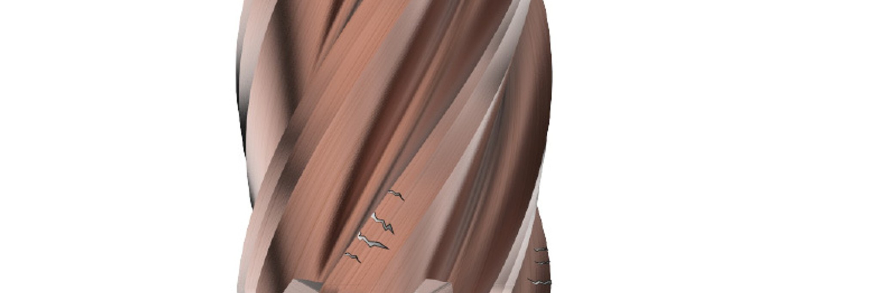

梳状裂纹
梳状裂纹磨损是指在刀具的切削刃或前刀面上出现的一系列类似于梳齿的裂纹状线条。这些裂缝通常沿着切削刃形成,是由断续切削操作中的热量引起的,这在铣削中很常见。
您可以采取的措施:
- 优化切削参数以减少热量生成
- 使用具有更好热阻的涂层刀具
- 提高冷却液/润滑
- 避免高切削速度或进给量
- 使用更合适的基体

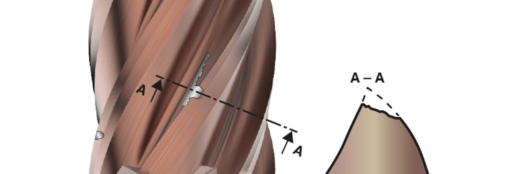

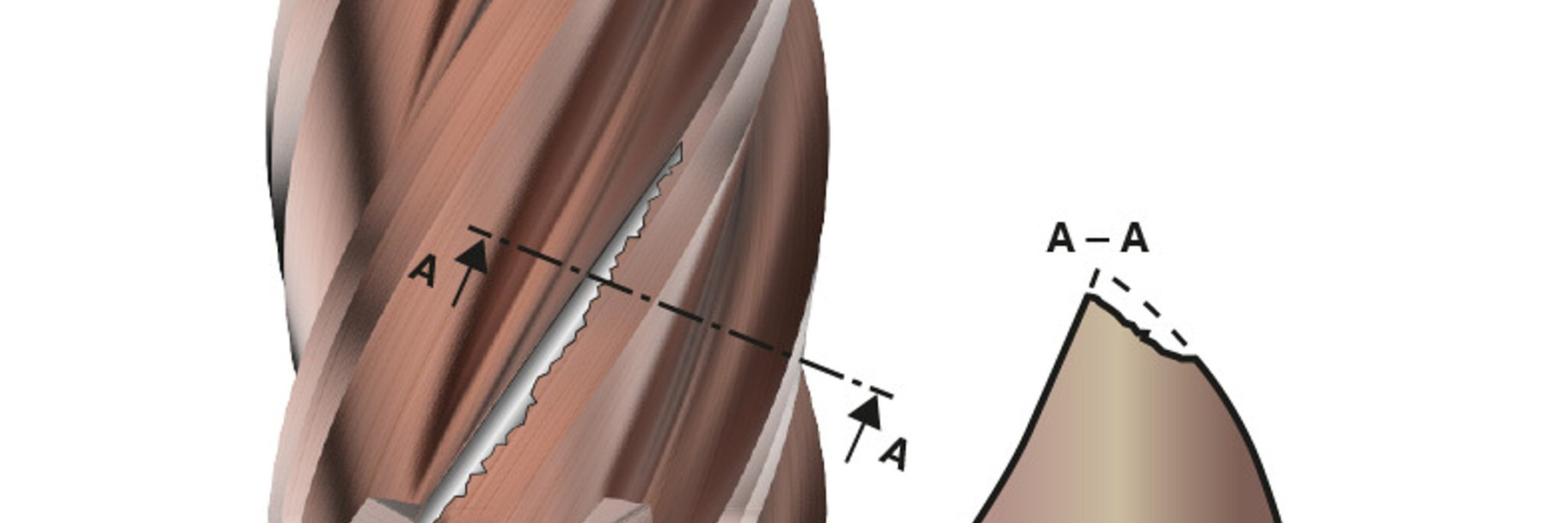

非均匀微崩
沿切削刃的任意点会出现不均匀的微崩,通常从机械或热应力引起的微小裂纹开始。它通常由断续切削或振动、设置不稳定、工件上的硬点或切屑重新切削等因素触发。这些问题会产生应力点,逐渐磨损刀具,导致损坏不均匀。
您可以采取的措施:
- 改进夹持以减少振动
- 优化切削参数
- 提高冷却液/润滑
- 定期检查刀具是否有早期裂纹
- 检查工件材料的硬度变化
