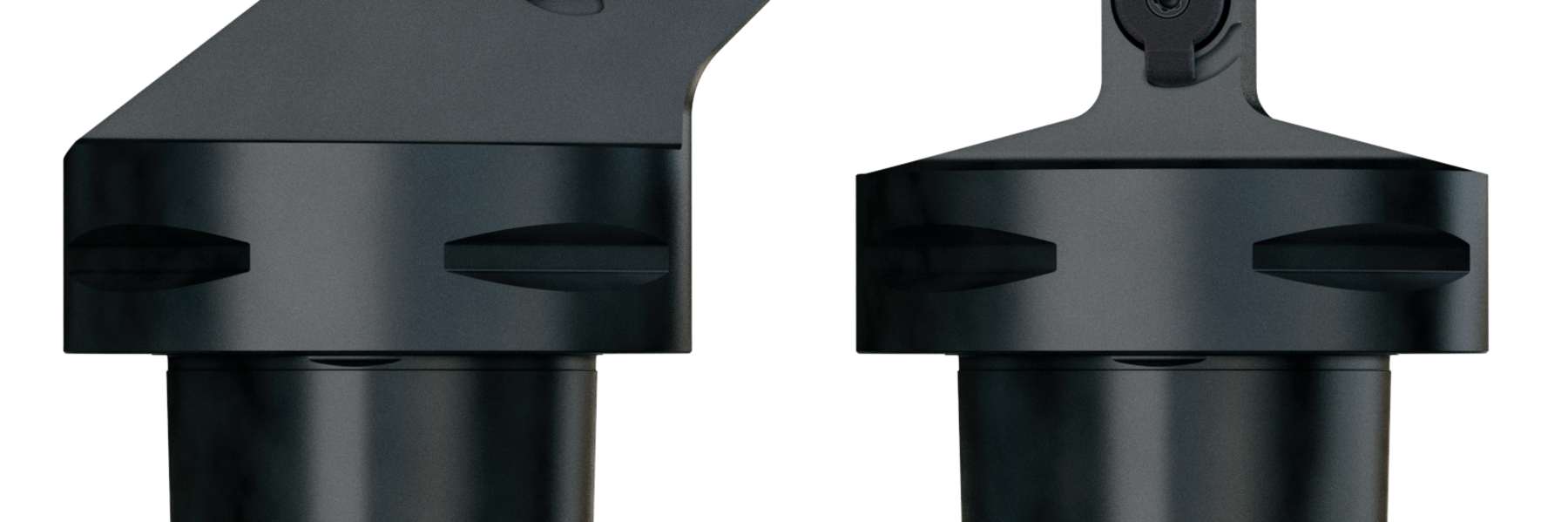

Jetstream Tooling®M型锁紧:针对严苛作业的高压冷却液,具有双重夹紧安全性。我们的M型锁紧刀杆内置了Jetstream Tooling® 高压冷却液。冷却液直接流经3D打印冷却液压板,并在侧面有第二个出口(DUO JET),从而确保在大型刀片的切削区实现最佳温度控制。

负角和正角刀片的双重安全性
我们的JETI M型锁紧刀杆现在提供双重夹持安全性, 不仅适用于负角刀片,还适用于圆形正角刀片。
到目前为止, 这种强力夹持系统通常只能用于负角刀片, 使用偏心销螺钉和顶部压板。但是,由于在顶部压板旁边添加了一个中心锁紧螺钉,圆形正角刀片现在可以受益于更高的稳定性和更好的旋转安全性。
这种升级有助于在严苛的加工工况下保持刀片牢固就位,降低移动机率并提高可靠性。
您面临的挑战:正角圆形刀片可在压力下旋转或移动,从而影响加工精度和刀具寿命。
我们的解决方案: 新型JETI M型锁紧配置带有中心锁紧和顶部压板,可为两种刀片类型提供安全、稳定的夹持 — 确保一致的性能并减少刀片失效。
