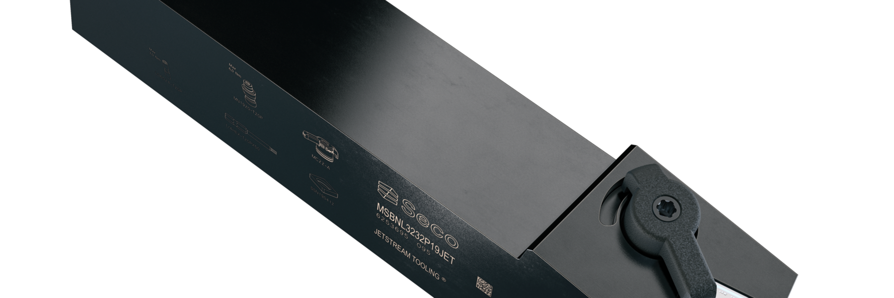

Jetstream Tooling® M-klamp: Riktad högtryckskylning för tuffa jobb, med dubbel fastspänning för extra säkerhet.Våra M‑Klamp‑skärhållare levereras med Jetstream Tooling® högtryckskylning integrerad direkt i hållaren. Kylvätskan leds direkt genom den 3D‑printade kylklampen tillsammans med ett andra utlopp på flanksidan (DUO JET), vilket säkerställer optimal temperaturkontroll i skärzonen för större skär.
Längre verktygslivslängd, bättre spånkontroll och jämnare ytfinhet innebär att du får konkurrensfördelar även om du arbetar i tuffa material så som rostfritt stål och superlegeringar.
Optimerat kylvätskeflöde med 3D-printad klamp
Vår innovativa additivt tillverkade spännklampar är placerad på ett säkert avstånd från skäreggen, gör klampen säkrare och högtryckskylan levererar kylvätskan på rätt ställe. Detta maximerar inte bara verktygslivslängden och förbättrar komponenternas ytfinhet, utan ger också bättre spånkontroll även vid stora skärdjup.
Den robusta konstruktionen och placeringen av AM-klampen motstår spånhamring, en vanlig orsak till klampslitage och instabilitet. Det innebär färre byten, mindre stilleståndstid och en säkrare process.
Din utmaning: Svårigheter att upprätthålla verktygslivslängd och ytfinhet på grund av dålig kylvätsketillförsel, frekventa klampskador och spånpåverkan.
Vår lösning: Vår verktygshållare med AM-kylklamp och DUO JET-design ger överlägsen täckning och stabilitet för kylvätskan, klamp-placeringen minskar spånpåverkan samtidigt som både verktygets livslängd och detaljernas kvalitet förbättras.

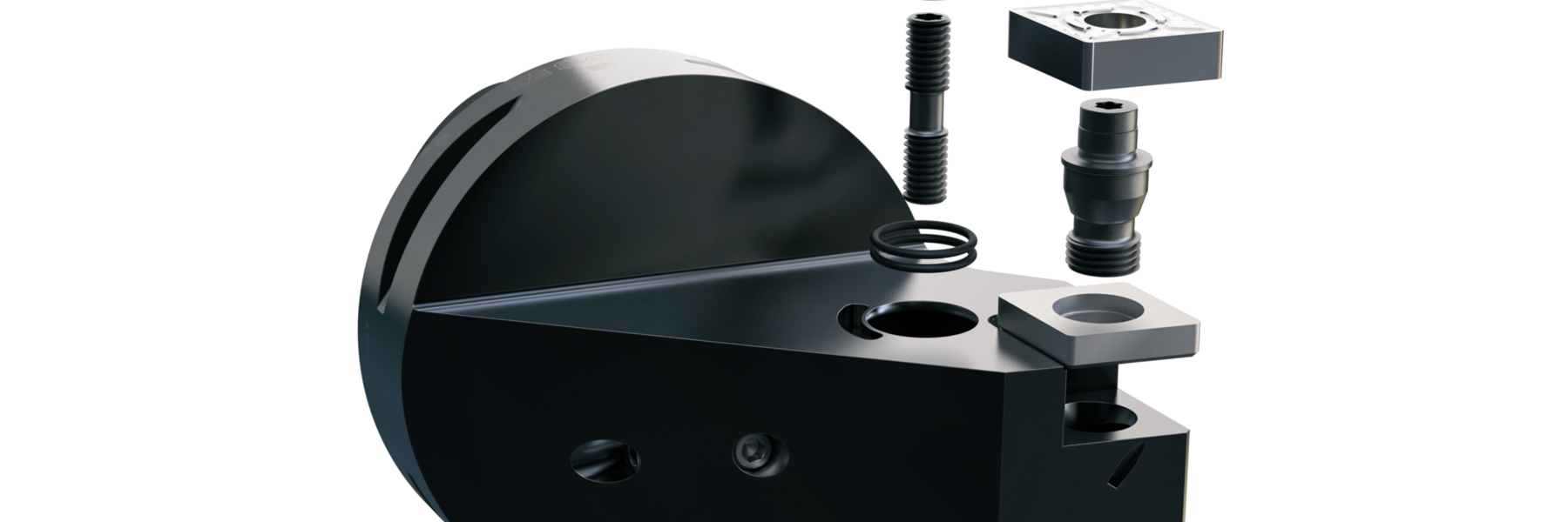

Säker infästning med dubbel säkerhet för både negativa och positiva skär
Våra JETI M-Klamp verktygshållare med dubbel låsning av skäret för ökad säkerhet, inte bara för negativa skär utan även för runda positiva skär.
Fram till nu har den här typen av starkt spännsystem i regel endast varit tillgänglig för negativa skär, med excentrisk pinnskruv och klamp. Men med tillägget av en centrumskruv tillsammans med klampen får nu runda positiva skär också förbättrad stabilitet och bättre rotationssäkerhet.
Denna uppgradering hjälper till att hålla skären på plats, minskar risken att skäret rör sig i plattläget under tuffa bearbetningsförhållanden.
Din utmaning: Positiva runda skär kan rotera eller förskjutas under belastning, vilket försämrar bearbetningsnoggrannheten och verktygslivslängden.
Vår lösning: Den nya JETI M-Klamp-konfigurationen med centrumlås och klamp ger säker och stabil fastspänning för båda skärtyperna, vilket garanterar konsekvent prestanda och minskar risken för skärbrott.

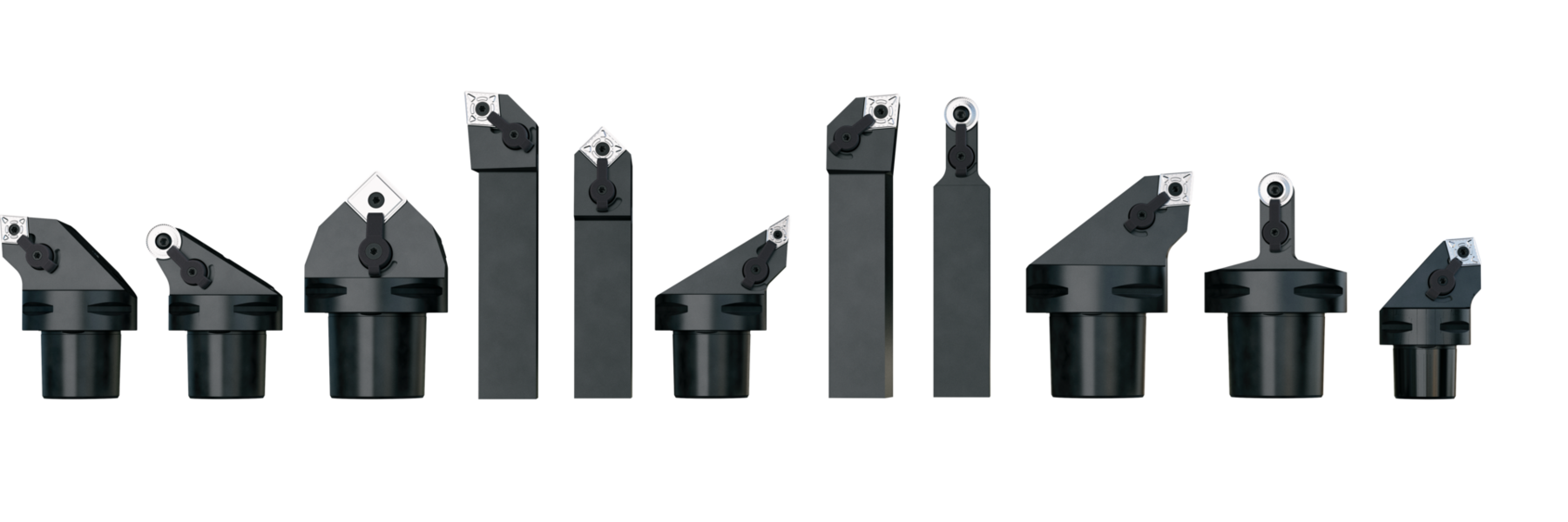

Teknisk specifikation
Skärhållare:
| Seco CaptoTM C5-C8
fyrkantsskaft metrisk 3232 & tum 20 (31,75)
beroende på verktygshållare finns de i neutral, vänster och höger version. |
Skärtyper:
| DNMx1506, CNMx1606, CNMx1906, RCMx2006, SNMx1906 och SNMx2509 |
Kylning:
| Jetstream Tooling eller Jetstream Tooling Duo.
Rekommenderat maximalt kylvätsketryck:
150 bar/2175 psi för Seco Capto
275 bar/4000 psi för fyrkantsskaft |
JETI M-Klamp arbetsområden
M‑Klamp‑hållaren med Jetstream Tooling och högtryckskylning är utvecklad för svarvning med stora skär.
