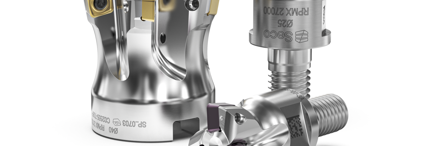

高进给SP07是高进给铣削的首选刀具。灵活且可靠,可满足未来的需求。您是否正在寻找一款能够满足您日常铣削需求的刀具? 高进给 SP07 设计用于处理各种材料和作业,以其更可靠、更易于使用取代旧刀具。得益于其正切削前角, 即使在无人生产时也能高效清除切屑。
全面的灵活性和可靠性
高进给 SP07 是一款灵活可靠的铣削刀具,可在许多不同材料和应用中提高生产率。
从侧面铣削到槽铣以及型腔铣到插铣。无论您是铣削钢材、不锈钢还是高温合金,该刀具都是充分利用机床的最佳解决方案。
您的挑战
针对不同材料和加工策略切换刀具可能会导致不可预测的结果、更快的磨损和更高的成本。有了"正规"的刀具,您需要更高的功率或刚度才能获得最高性能。
我们的解决方案
高进给 SP07用一个可靠的解决方案,可取代过时的刀具。它易于使用,减少了刀具库存,并通过可靠的排屑功能帮助您高效地进行无人化生产,尤其是在复杂部件上。
保持您的生产力正常运行
每个刀片都有四个切削刃,因此您可以更好地利用每个刀片。稳定的刀片设计和恒定的主偏角提供了可预测的切削行为,即使切削深度浅到 ≤0.8 mm (0.03 "),也具有高金属切除率,这意味着您不会放慢速度。
结合这些因素,这些因素无疑将帮助您保持工作效率目标的正轨。

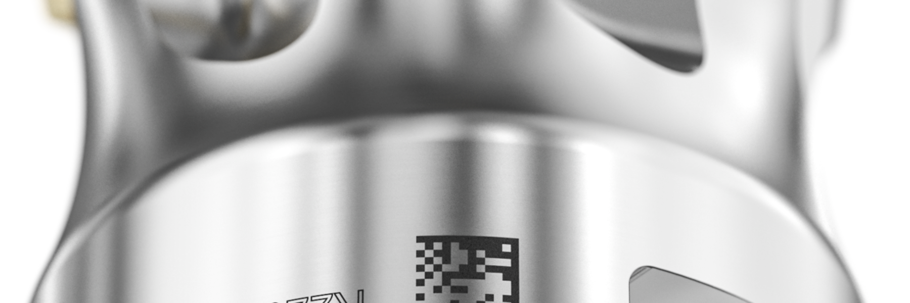

通过Data Matrix代码实现的数字可追溯性意味着您可以花费更少的时间搜索样本和交换刀具,从而有更多的时间完成工作。
即使技术劳动力有限,该系统也足够使得管理简单。
技术熟练员工的短缺和刀具管理资源的减少使得复杂的刀具系统变得不切实际, 并增加了出错的风险。
我们的解决方案
高进给 SP07使用简单并易于跟踪, 是大批量生产或无人化生产的理想之选。
