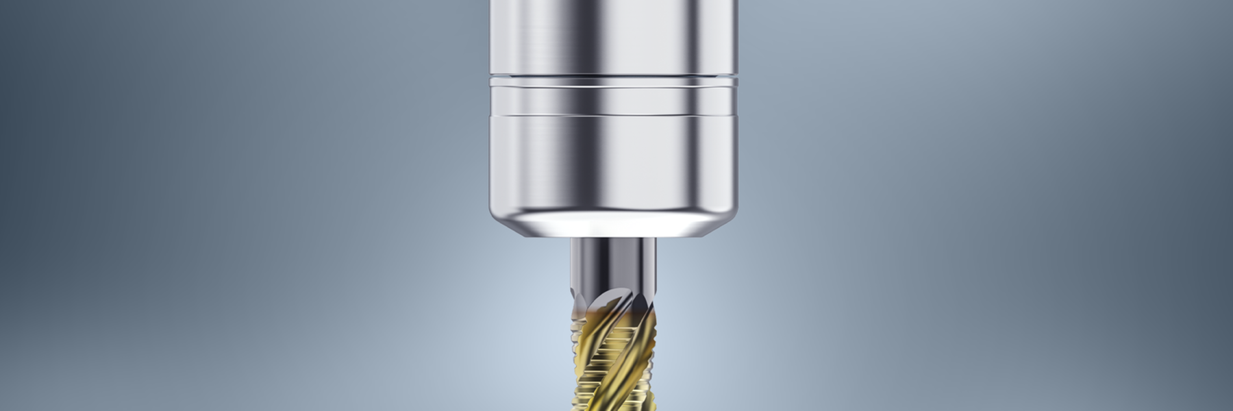

每次操作都具有精确度和性能
ER HP弹簧夹头刀柄专为高速铣削而设计,可根据任何应用场合量身定制。这是刀具夹持的未来。借助我们的ER HP弹簧夹头刀柄,您将注意到您的加工过程变得更平稳、更可靠。真正的好处?由于具有出色的跳动性能,您将获得一致的结果,更长的刀具使用寿命和更快的加工节拍,从而确保您的运营既高效又经济。这意味着停机时间更短,刀具成本更低,为您带来明显优势。
采用精细平衡设计的高速铣削
ER HP弹簧夹头刀柄采用精细平衡和对称设计,是高速铣削和5轴加工的理想选择。这可提高性能、减少振动并确保即使在最高转速下也能保持稳定性。您可以获得更平滑的表面处理,更长的刀具寿命,并有信心更快、更远地推进您的工艺。
您面临的挑战:在不牺牲表面粗糙度或严格公差的前提下,与苛刻的高速应用保持一致。
我们的解决方案:我们的夹头刀柄经过精心设计,具有稳定性和平衡性,以久经考验的可靠性和完美的表面处理支持您的高速操作。
最大夹紧力和刚性设计
凭借高夹持力和刚性设计, 我们的刀具夹持解决方案可确保您的刀具安全, 因此即使在重负荷加工过程中, 您也不必担心打滑或结果不一致。优势?更高的工艺安全性并降低代价高昂的错误风险。
您面临的挑战:刀具打滑和不可靠的夹持可能导致代价高昂的错误和材料浪费。
我们的解决方案:ER HP刀柄提供安全、可重复的夹持,因此您可以专注于生产率,而不是故障排除。

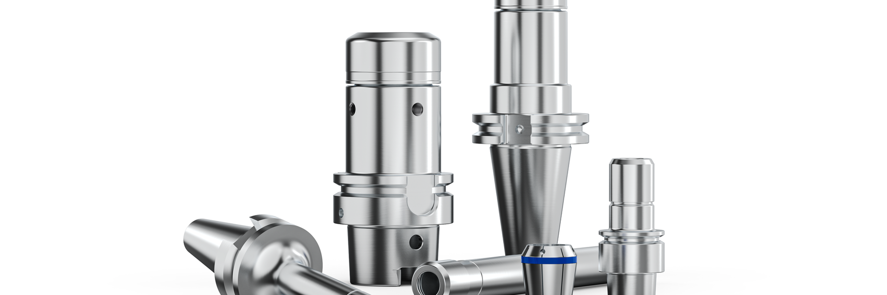

一个多功能、适应性强的刀柄
我们的夹头系统提供了无与伦比的灵活性: 一个刀柄和一套夹头涵盖广泛的夹持范围, 而其他夹头系统需要为每种刀杆规格单独使用一个刀柄。借助密封夹头、冷却液孔和精细平衡选件, 您可以针对任何应用量身定制设置。
您面临的挑战:管理大量刀柄库存并适应各种加工需求是一件麻烦事。
我们的解决方案:我们灵活的ER HP刀柄可简化您的设置并降低成本,为您提供更多选择,同时减少杂乱。

| 范围 | ER08:Ø1-5 mm, ER11R: Ø1-7 mm – ER16R/ER16: Ø1-10 mm, ER20: Ø1-13 mm, ER25: Ø1-16 mm, ER32: Ø2 -20毫米。 |
主轴 接口 | SA40/50,DIN69871AD,BT30/40/50/30TF/40TF/50TF,HSK-A32/A40/A50/A63/A100/E25/E32/E50,Seco-Capto C3/C4/C5/C6/C8,CAT-V40/50/V40 TF/50TF, 直柄 Ø Ø10/12/16/20。 |
| 夹紧 | 通过安装在手柄或扭矩扳手上的滚柱轴承头。 |
| 跳动量 | 3xD时为3 µm (ER08和直柄为5 µm;Graflex为8 µm)。 |
| 动平衡 | G2,5-25,000 rpm或≤1 g.mm (Capto G6,3-20,000 rpm;Graflex预平衡) |
| 建议的最高转速 | ER08:60,000 rpm,ER11R:60,000 rpm,ER16R:60,000 rpm,ER16:42,000 rpm,ER20:30,000 rpm,ER25:30,000 rpm,ER32:25,000 rpm |

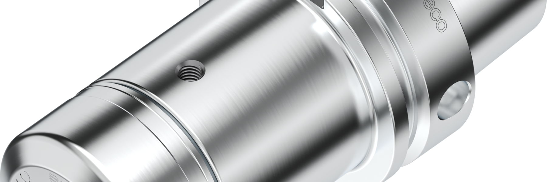

微调装配体的动平衡 : | 一系列HSK ER HP弹簧夹头刀柄配有4个螺纹孔,可在合适的平衡机上微调组件平衡。 |
