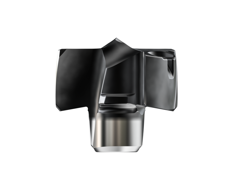

Geometrien
Geometrien für Stahl und Rostfrei
- Die ISO-P-Geometrie mit AlTiN-Beschichtung ist die erste Wahl für Stahl - von Kohlenstoffstählen bis zu legierten Stählen.
- Die ISO-M-Geometrie mit AlTiCrN-Beschichtung eignet sich hervorragend für die Bearbeitung von wärmebeständigen Werkstoffen wie rostfreie Stähle und Titan.
- Erhältlich von Ø9 mm bis Ø17,9 mm, kompatibel mit 3-, 5- und 8xD-Bohrkörpern.
Geometrie für ISO K
- Speziell für die Bearbeitung von Guss entwickelt, bietet die Geometrie eine stabile, zuverlässige Leistung bei anspruchsvollen Werkstoffen.
- Ideal geeignet für die Automobilindustrie und im allgemeinen Maschinenbau mit einem hohem Anteil an Gussbearbeitung.
- Erhältlich von Ø9 mm bis Ø17,9 mm, kompatibel mit 3-, 5- und 8xD-Körpern.

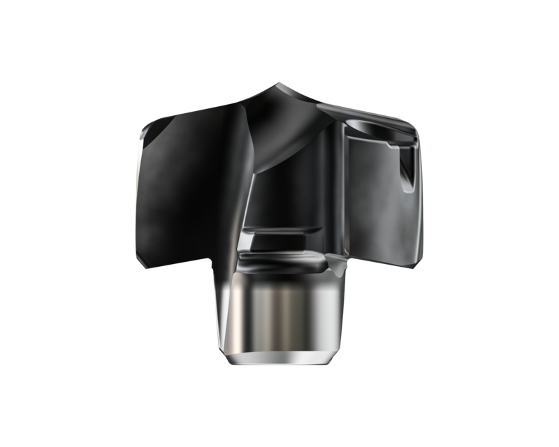

Geometrie für einen flachen Bohrungsgrund
- Erzeugt Bohrungen mit flachem Boden ohne Kegelform, die bei Standardbohrern entstehen.
- Die Geometrie ist auf Vielseitigkeit ausgelegt und eignet sich für verschiedene Werkstoffe.
- Erhältlich von Ø9 mm bis Ø17,5 mm, kompatibel mit 3-, 5- und 8xD-Bohrkörpern.
