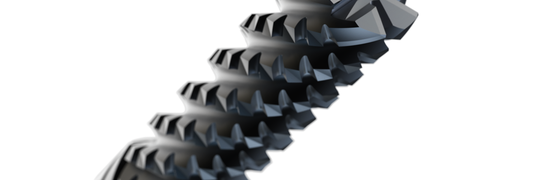

通过专门的槽型实现高生产率
希望提高您的加工性能?得益于其获得专利的推/拉几何形状,D8961整体立铣刀可提供稳定的切削工况,减少振动并改善表面质量。无论您是进行槽铣、钻孔还是处理复杂的5轴轮廓加工,此刀具都能满足您的一切需求。这意味着在处理碳纤维增强聚合物(CFRP),热塑性塑料和其他碳纤维复合材料时,刀具更换更少,循环时间更短,结果始终如一。
您面临的挑战:加工CFRP和碳纤维复合材料通常会导致分层,纤维拉出和不一致的表面光洁度, 尤其是在多个刀具之间切换时。
我们的解决方案: D8961独特的槽型可确保在各种应用中实现稳定的切削工况,从而最大限度地减少材料损坏并最大限度地提高生产率。

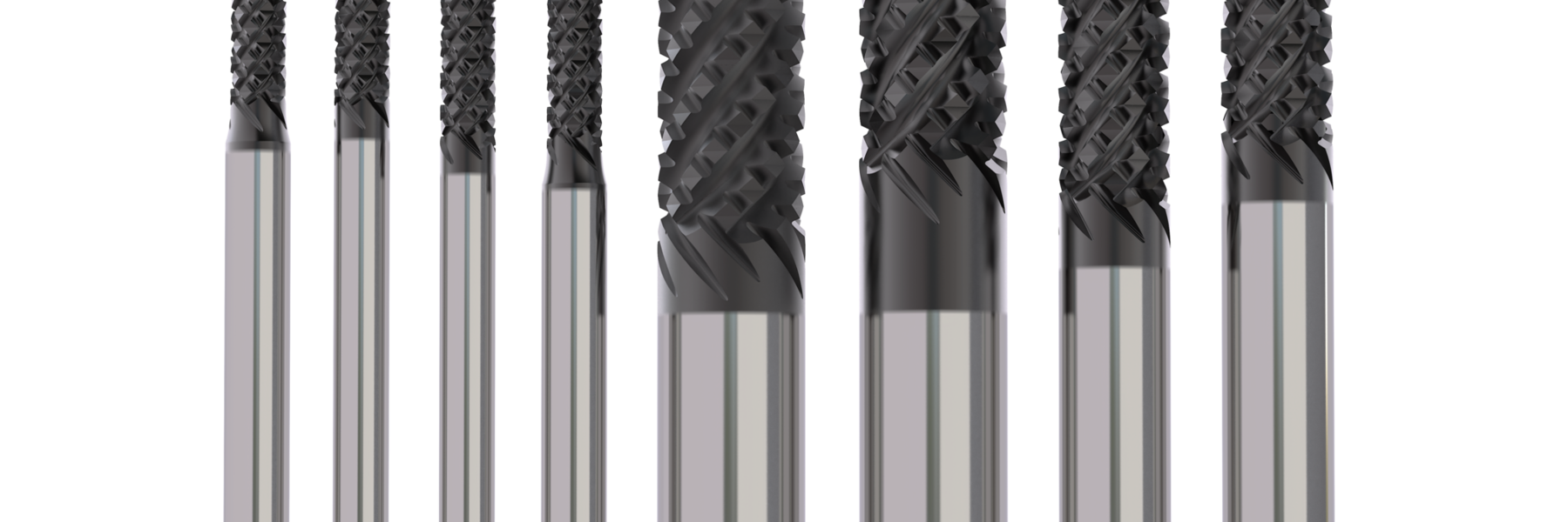

技术规格
| 槽型 | D8961 |
| 类型 | 铣刀 |
| 范围 | 5毫米 – 16毫米(0.0250英寸–0.625英寸) |
| 刃数 | 6RH |
| 材质等级 | DURA |
| 切削长度类型 | 2, 3 |
| 项目数 | 14 公制(10 英制) |
| 应⽤ | 方肩铣刀和槽铣刀 |
| 材料 | CFRP ( 碳纤维增强塑料) |
