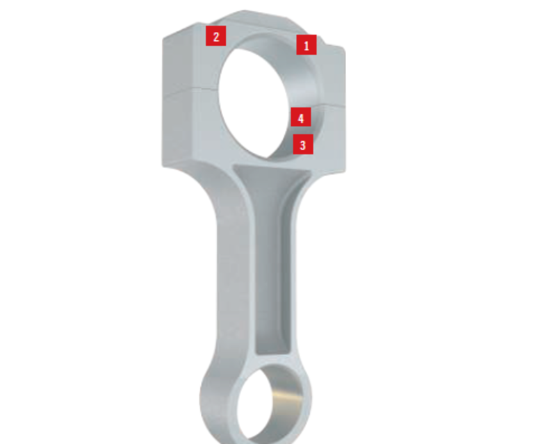

1 - Lavorare numerosi fori
| La tua sfida: | | Praticare numerosi fori con bassi tempi di ciclo, alta qualità e affidabilità. |
| La nostra soluzione: | | Fornendo elevate prestazioni durante il trattamento di uscite angolate o fori intersecanti, la fresa per smusso Seco SD245 Feedmax utilizza la geometria di taglio leggera e una speciale preparazione del bordo per aumentare la sicurezza del processo e la durata dell’utensile. L'utensile incorpora anche un rivestimento a basso attrito e utilizza quattro margini a terra per aumentare la stabilità. I tuoi vantaggi includono il mantenimento della produttività in fori impegnativi e ad alta tolleranza. |
| Prodotto: | | Seco FeedmaxTM SD245 Chamfer Drill |
2 - Effettuare lamature
| La tua sfida: | | Effettuare lamature con la massima produttività e affidabilità. |
| La nostra soluzione: | | L’utensile su misura R417.19 utilizza un inserto positivo quadrato e una cartuccia regolabile con un inserto per smussatura per combinare operazioni di lamatura e smussatura. La fresa bilanciata offre un'azione di taglio regolare e produce un valore di smusso costante su una macchina a più mandrini. I tuoi vantaggi includono la riduzione dei costi grazie all’ottimizzazione dei processi. |
| Prodotto: | | R417.19 Spot Face and Chamfering Cutter |
3 - Sgrossare il foro
| La tua sfida: | | Produrre in modo efficace e affidabile entrambi gli smussi durante la sgrossatura del foro |
| La nostra soluzione: | | Questo utensile su misura fornisce sia la sgrossatura del foro del gomito che la smussatura mediante interpolazione circolare, con la possibilità di regolare la dimensione dello smusso settando l'inserto con una vite di regolazione sottile. I fori passanti del refrigerante aumentano la durata dell’utensile e l'evacuazione del truciolo, e l’utilizzo di inserti Duratomic® ISO/ANSI massimizza i tassi di eliminazione del metallo. I tuoi vantaggi includono una maggiore efficienza dei processi e costi ridotti. |
| Prodotto: | | Chamfering and Boring Bar |
4 - Finitura del foro del gomito
| La tua sfida: | | Stabilire un processo efficiente e sicuro per la finitura del foro del gomito. |
| La nostra soluzione: | | Mantenendo un'elevata precisione di uscita e minimizzando i tempi di ciclo, Xfix utilizza fino a nove denti per fornire elevati tassi di avanzamento, rispettando il più possibile tolleranze come IT6. Le cartucce con inserto robuste e stabili garantiscono la sicurezza del processo, mentre i pattini di guida precaricati prevengono le vibrazioni e aumentano la stabilità. I tuoi vantaggi includono il raggiungimento delle tolleranze necessarie senza sacrificare la produttività della linea di produzione. |
| Prodotto: | | XfixTM Multi-Tooth Reamer |

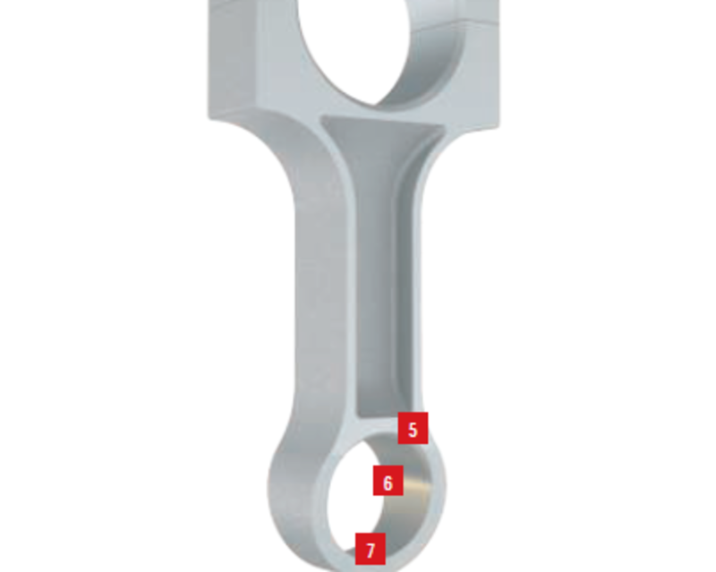

5 -Produzione di entrambi gli smussi sul foro del pistone
| La tua sfida: | | Produzione efficace e affidabile di entrambi gli smussi (forma a V) sul foro del pistone |
| La nostra soluzione: | | Appositamente progettata per la lavorazione della forma a V sul lato del pistone della biella, questa fresa combina lamatura e smussatura per aumentare la produttività. L'utilizzo di cartucce di inserto protegge il corpo fresa e consente di regolare facilmente il valore dello smusso settando l'inserto di smussatura. I tuoi vantaggi includono una soluzione economica che semplifica il processo di produzione. |
| Prodotto: | | Plunging and Chamfering Cutter |
6 - Lavorare il foro del pistone
| La tua sfida: | | Praticare il foro del pistone con costi e tempi minimi. |
| La nostra soluzione: | | Sviluppata specificamente per evitare la deflessione quando si inizia a forare la grande cavità di punzonatura, questa punta su misura Perfomax presenta due inserti sul diametro esterno per stabilizzare l'utensile fino a quando l'inserto centrale non impegna il materiale. Un design unico della scanalatura ottimizza l’asportazione del truciolo e l'utilizzo degli inserti di foratura Perfomax consente un processo molto conveniente. I tuoi vantaggi includono la riduzione dei costi mantenendo un'elevata stabilità del processo. |
| Prodotto: | | PerfomaxTM Chamfer Drill |
7 - Finitura affidabile del taglio della boccola in ottone del foro del pistone
| La tua sfida: | | Finitura affidabile il taglio della boccola in ottone del foro del pistone con alta qualità e produttività. |
| La nostra soluzione: | | Per consentire elevati tassi di taglio mantenendo la precisione, l'alesatore PCD Bifix utilizza una lama di alesatura in PCD e più pattini di guida per mantenere la stabilità. La lama con punta in PCD offre una lunga durata dell'utensile e ottime finiture superficiali. I tuoi vantaggi includono lavorazioni meccaniche di precisione altamente produttive con costi di produzione inferiori. |
| Prodotto: | | BifixTM PCD Reamer |
