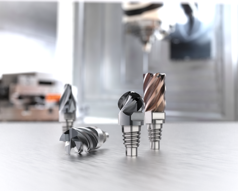

Le système de fraises à têtes interchangeables de Seco propose une solution compacte et efficace pour les applications en petits diamètres. Il constitue une excellente alternative aux fraises à plaquettes indexables. Il permet des changements rapides et faciles entre diverses têtes de fraisage en carbure monobloc, optimisant les opérations de fraisage et réduisant les coûts.
Les fraises X-Head offrent une grande polyvalence avec différentes longueurs d'attachement et des capacités de longue portée. Les changements d'outils sont extrêmement simples, nécessitant uniquement une clé tandis que le corps reste dans la machine, éliminant complètement le besoin de réinitialiser les longueurs d'outil avec des précisions d'échange à moins de 50 microns.
Accéder aux produits
Les fraises grande avance en carbure monobloc Seco sont l'alternative idéale de gamme de petits diamètres aux systèmes de fraisage à tête interchangeable. Elles présentent une géométrie d'extrémité optimisée permettant des avances plus élevées, des vibrations réduites et une flexion de l'outil minimisée.
Ces outils sont parfaits pour l'usinage de détails profonds et de surfaces des pièces, le profilage 3D dans les applications de moules et matrices, ainsi que pour l'usinage dans des conditions instables, avec une performance optimale dans les méthodes de tréflage.
