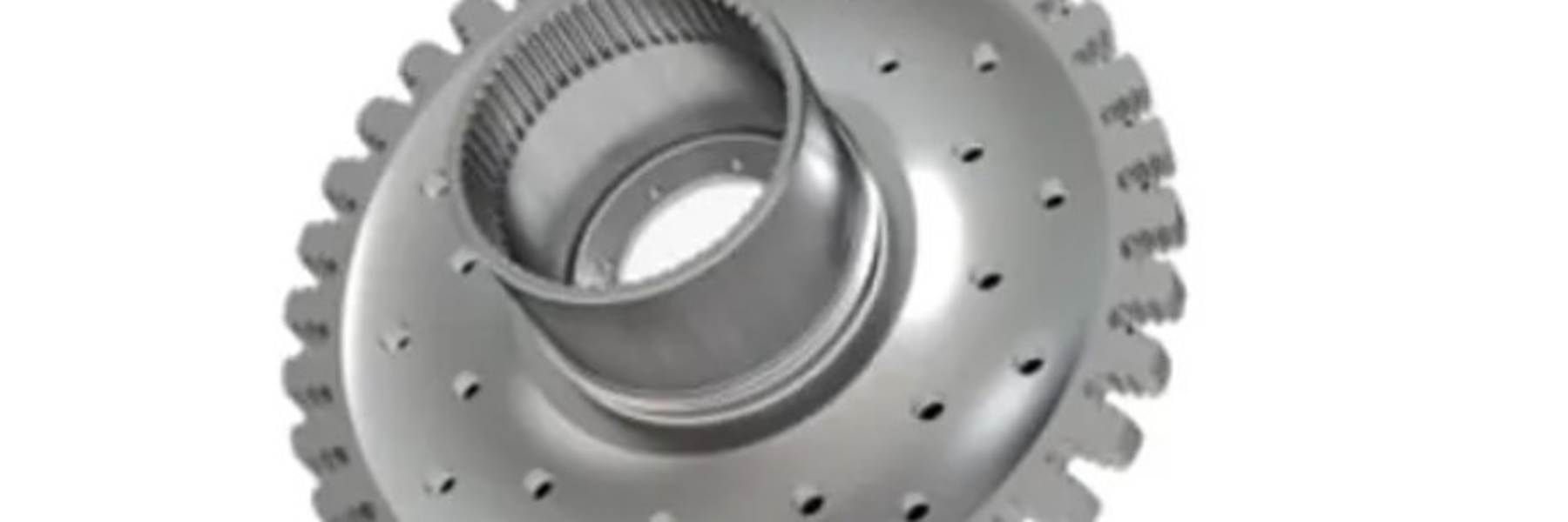

Les opérations d'usinage clés nécessaires à la production de disques d'aubes de turbines de moteurs aéronautiques comprennent l'ébauche des queues d'aronde et des sapins, le brochage des queues d'aronde, le skiving des cannelures, le profilage des arêtes, le tournage d'ébauche et le tournage de finition. Toutes les opérations nécessitent le respect de tolérances extrêmement strictes et la réalisation d'états de surface spécifiques, tout en évitant la production de chaleur susceptible d'affecter l'intégrité du matériau de base. Au fur et à mesure que ces opérations d'usinage séquentielles progressent, l'investissement en temps et en efforts augmente considérablement la valeur de la pièce. Par conséquent, chaque fois que vous pouvez améliorer la vitesse et l'efficacité de chaque opération, vous réduisez les délais de livraison et augmentez la rentabilité.

Usinage d'un disque en titane à l'ITI 2024
Les opérations d'usinage essentielles pour la production de disques de turbine aéronautique incluent le skiving, l'usinage des queues d'aronde avec fraises de forme, l'usinage des interfaces de raccordement, le tournage des ailettes d'étanchéité et le profilage mécanisé des arêtes. Toutes ces opérations exigent des tolérances exceptionnellement serrées et la génération d'état de surface spécifiques, tout en minimisant la génération de chaleur qui affecte l'intégrité du matériau de base.
Dans cette démonstration, découvrez comment nous relevons le défi d'usiner des matériaux difficiles en utilisant les dernières stratégies et les outils Seco. Notre machine de tournage-fraisage 5 axes offre des capacités en skiving et tournage multi-axes.
Le système de bridage a été méticuleusement conçu pour protéger les éléments critiques comme les ailettes d'étanchéité et intègre un mandrin expansible avec cannelures externes qui s'adaptent parfaitement et maintiennent fermement les cannelures internes de la pièce, assurant une stabilité extrême tout au long du processus d'usinage.
