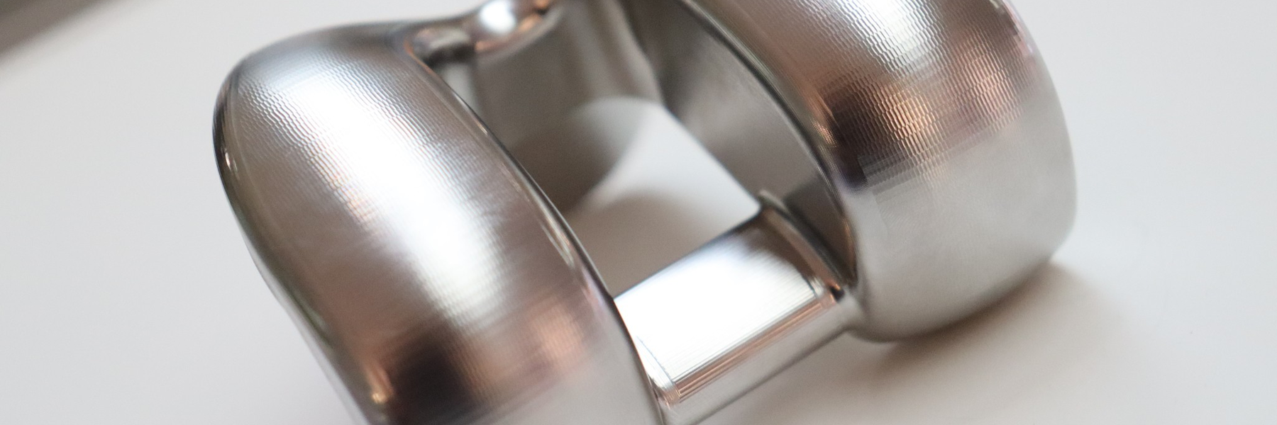

ActOn Finishing 사의 비밀무기는 특허받은 자체 개발 기계입니다. 이를 원심 고에너지 마감(CHEF) 장비라고 합니다.
"CHEF 장비에서 대퇴골 임플란트를 표면 마감할 때 최대 16g의 힘을 사용할 수 있어 기존 방식보다 10배 더 빠르게 결과를 생성할 수 있습니다.
"따라서 부품을 제자리에 고정하기 위한 치구 없이도 코발트 크롬 소재의 주조 결함을 매우 빠르게 제거할 수 있습니다. 또한 기존 방법에 비해 물을 70% 적게 사용하므로 환경에 더 좋습니다."
CHEF 장비의 장점 외에도 ActOn Finishing 사는 금속 부품의 후처리 과정을 자동화, 단순화 및 표준화하는 전기연마 기계인 DLyte 장비를 생산하는 스페인 기업인 GPA Innova와 파트너십을 맺고 있습니다. CHEF 장비와 결합하여 고객에게 거울 마감으로 완벽한 프로세스를 제공합니다.
대퇴부 임플란트의 전통적인 마무리는 디버링, 디스케일링, 표면 평활화 및 최종 연마를 포함한 7단계 프로세스입니다. CHEF 장비와 DLyte 를 사용하여 ActOn Finishing 사는 이 과정을 3단계로 압축합니다.
1단계, 그라인딩: 대부분의 밀링 및 가공 라인을 제거합니다.
2단계, 스무딩: 표면을 블렌딩하여 연마 준비를 위해 매우 부드럽게 만듭니다.
3단계, 폴리싱: DLyte 장비를 사용하여 거울 마감을 달성합니다.
CHEF 기계는 배치(로트)당 12개의 부품을 사용할 수 있습니다(DLyte는 24개). 반복적으로 최종 조도 평균은 0.04 μm이며 Ra 시작 조건 3.133 μm에서 목표 Ra 0.07 μm 내에 있습니다.
