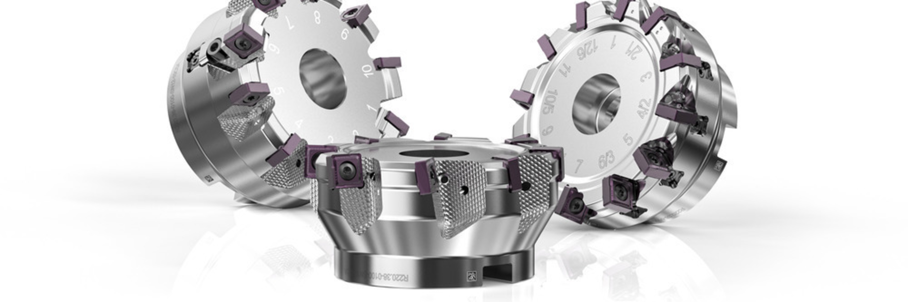

Schlichtfräser .38 - glatte, einwandfreie Oberflächen
Unser neuer Planfräser für makellose Oberflächen – erhältlich als feste, hybride und vollständig einstellbare Ausführung.
Jedes Fräswerkzeug arbeitet mit zwei Typen von Wendeschneidplatten: einer mit einem Einstellwinkel von 88° für die wandnahe Bearbeitung und einer weiteren mit einem Einstellwinkel von 27° für Hochvorschubbearbeitungen und offene Flächen.
Mit nur einem System und zwei WSP-Geometrien meistern Sie eine Vielzahl von Anforderungen in der Schlichtbearbeitung – einfach, effizient und wirtschaftlich.
Im Folgenden finden Sie detaillierte Informationen zu den einzelnen Fräswerkzeugvarianten.
Fräser mit festen Plattensitzen: Kein Einstellaufwand
Der Fräser mit festen Plattensitzen ist für eine einfache Handhabung und einen einrichtungsfreien Betrieb konzipiert.
Die angewinkelte Klemmschraube gewährleistet eine präzise Selbstzentrierung der Wendeschneidplatten und sorgt für hervorragende Rundlaufgenauigkeit (4–15 µm). Ideal für Anwender, die höchste Oberflächengüte ohne zeitaufwendiges Einstellen wünschen. Eine wirtschaftliche Fräslösung, die Einrichtzeiten, Bedienfehler und Schulungsaufwand deutlich reduziert.

Die hybride Lösung: Ausgewogene Performance trifft auf maximale Flexibilität
Die Hybridlösung kombiniert feste Plattensitze mit anpassbaren Kassetten und vereint damit die Vorteile beider Systeme.
Sie stellt eine ausgewogene Lösung dar, wenn hohe Oberflächengüte und reduzierte Gratbildung gefragt sind, ohne die Komplexität einer vollständig einstellbaren Ausführung in Kauf nehmen zu müssen.
Die Kassetten gewährleisten eine exzellente Oberflächenqualität, während die festen Plattensitze ein hohes Zeitspanvolumen ermöglichen. Dies führt zu geringerem Werkzeugdruck und einer effizienten Spanabfuhr.
Damit eignet sich die Hybridlösung besonders für Anwendungen, bei denen Oberflächengüte und einfache Handhabung gleichermaßen entscheidend sind.

Vollständig einstellbare Lösung: Maximale Kontrolle für anspruchsvolle Oberflächen
Die vollständig einstellbare Fräslösung bietet für anspruchsvollste Schlichtbearbeitungen höchste Präzision und lange Standzeiten.
Durch die Feinjustierung jedes einzelnen Plattensitzes lässt sich der Rundlauf auf 0–2 µm reduzieren, wodurch selbst bei hohen Vorschubgeschwindigkeiten spiegelglatte Oberflächen erreicht werden.
Sie ist die ideale Lösung für komplexe Anwendungen, bei denen volle Prozesskontrolle und präzise Einrichtung entscheidend für die Qualität der Ergebnisse sind.
