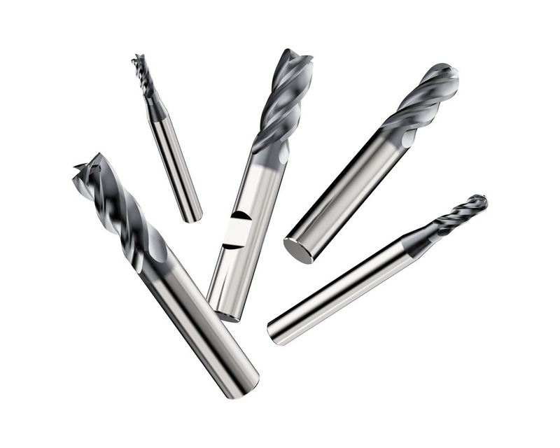

Die Seco-Schaftfräser der Stabilizer-Serie zeichnen sich durch spezielle Schneidengeometrien und eine SIRON-A-Beschichtung aus, die eine außergewöhnliche Stabilität und ein hohes Zeitspanvolumen gewährleisten.
Die spezielle Schneidengeometrie der Seco Stabilizer-Serie sorgt für minimale Kosten pro Zeitspanvolumen. Profitieren Sie von der konstanten Leistungsfähigkeit und dem hohen Zerspanungsvolumen für eine Vielzahl von Werkstoffen.
Ihre Herausforderung:
Stabile Bearbeitungsprozesse mit hohem Zeitspanvolumen.
Die Seco Lösung:
Die 4-Schneiden-Fräser der Seco Stabilizer-Serie verfügen über eine kontinuierlich variierende, asymmetrische Schneidengeometrie, während die 5-Schneiden-Modelle mit unterschiedlichen Drall- und Spanwinkeln an jeder Schneide ausgestattet sind. Das maximiert die Stabilität und ermöglicht eine vibrationsfreie Bearbeitung.
Maximierung der Zeitspanvolumen beim Schruppen und Nutfräsen.
Die Seco Lösung:
Die 4- und 5-Schneiden-Fräser der Seco Stabilizer-Serie zeichnen sich durch ein einzigartiges Design aus, das in der Branche die höchsten Zeitspanvolumen erzielt.
Die Seco-Schaftfräser der Stabilizer-Serie bieten eine ausgezeichnete Spanabfuhr. Profitieren Sie von sicheren und stabilen Prozessen dank leistungsstarker Bearbeitungsstrategien und unserer einzigartigen Schneidengeometrie.
Schwierigkeiten mit der Spanabfuhr während der Hochleistungsbearbeitung.
Die Seco Lösung:
Die 4- und 5-Schneiden-Fräser der Seco Stabilizer-Serie verfügen über fortschrittliche Schneidengeometrien, die eine effiziente Spanabfuhr bei der Hochleistungszerspanung gewährleisten.
Die 4- und 5-schneidigen Schaftfräser der Seco Stabilizer-Serie sind mit einer vielseitigen SIRON-A-Beschichtung ausgestattet, die die Werkzeugstandzeit verlängert. Setzen Sie diese Werkzeuge für eine Vielzahl von Werkstoffen ein, um Ihren Werkzeugbestand zu optimieren und Kosten zu reduzieren.
Maximierung der Werkzeugstandzeit.
Die Seco Lösung:
Die 4- und 5-schneidigen Fräser der Seco Stabilizer-Serie verlängern die Werkzeugstandzeit dank der hochverschleißfesten SIRON-A-Beschichtung.
Reduzierung des Werkzeugbestands.
Die Seco Lösung:
Die Seco Stabilizer-Schaftfräser sind mit einer vielseitigen SIRON-A-Verschleißschutzbeschichtung ausgestattet, die eine effiziente Bearbeitung einer breiten Palette von Anwendungen und Werkstoffen ohne den Einsatz von Spezialwerkzeugen ermöglicht. Die 4-Schneiden-Fräser der Serie sind ideal für die Bearbeitung von Stählen und Gusseisen, während die 5-Schneiden-Varianten auch in Rostfrei, Titan und Superlegierungen herausragende Leistung erbringen.
