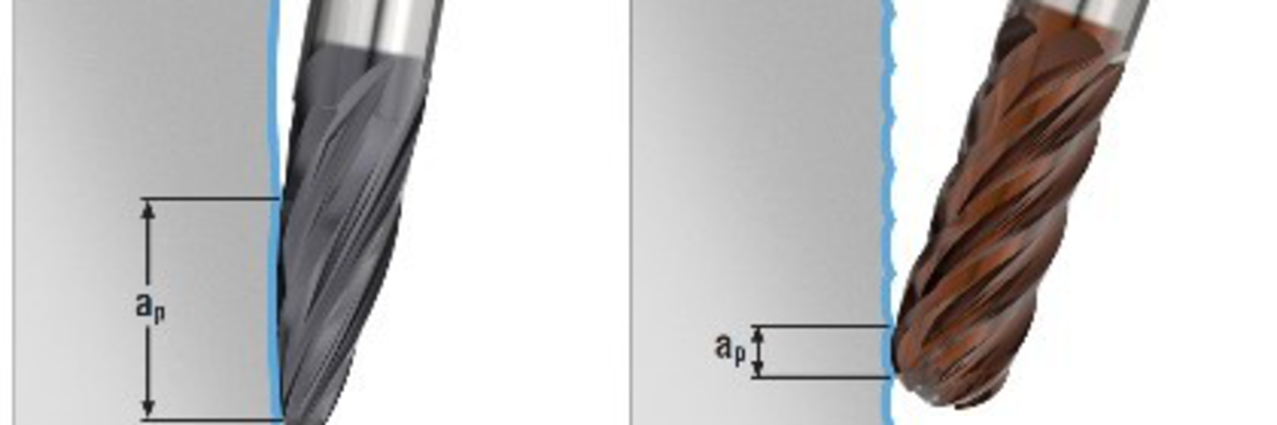

Profondeur de passe axiale :
En fraisage, la « profondeur de coupe axiale » (ap) désigne la profondeur à laquelle un outil coupant pénètre dans la pièce le long de son axe. Cela détermine à quelle profondeur l'outil coupe dans la matière, affectant l'efficacité et la précision de l'opération.

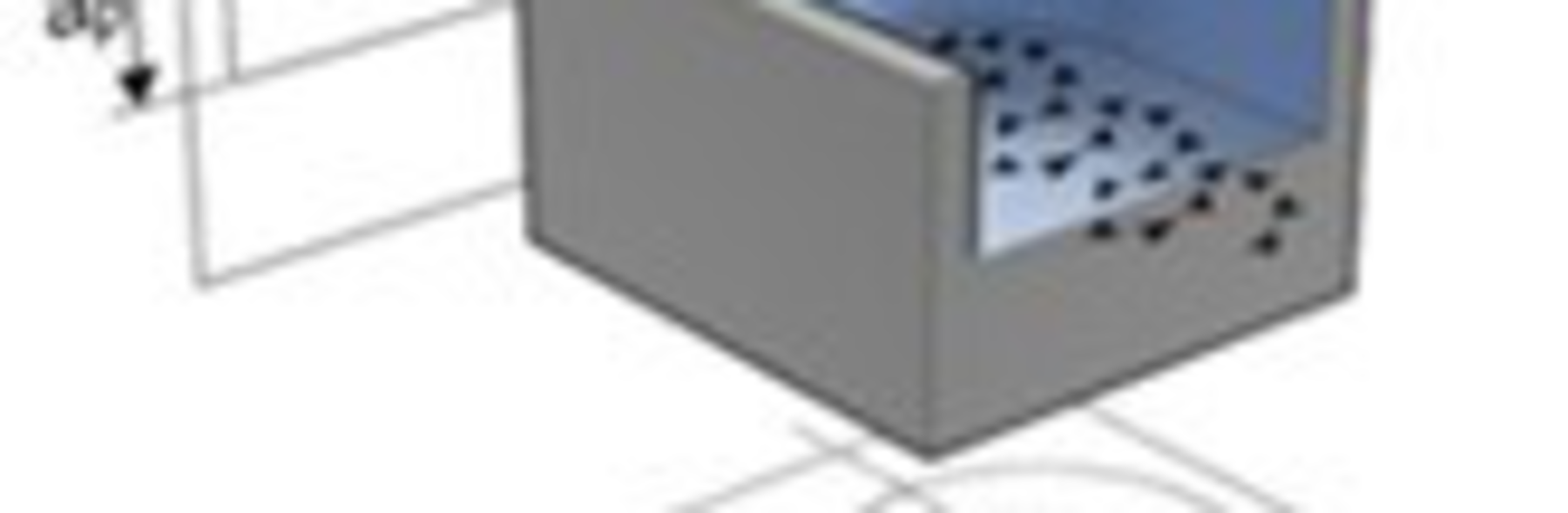

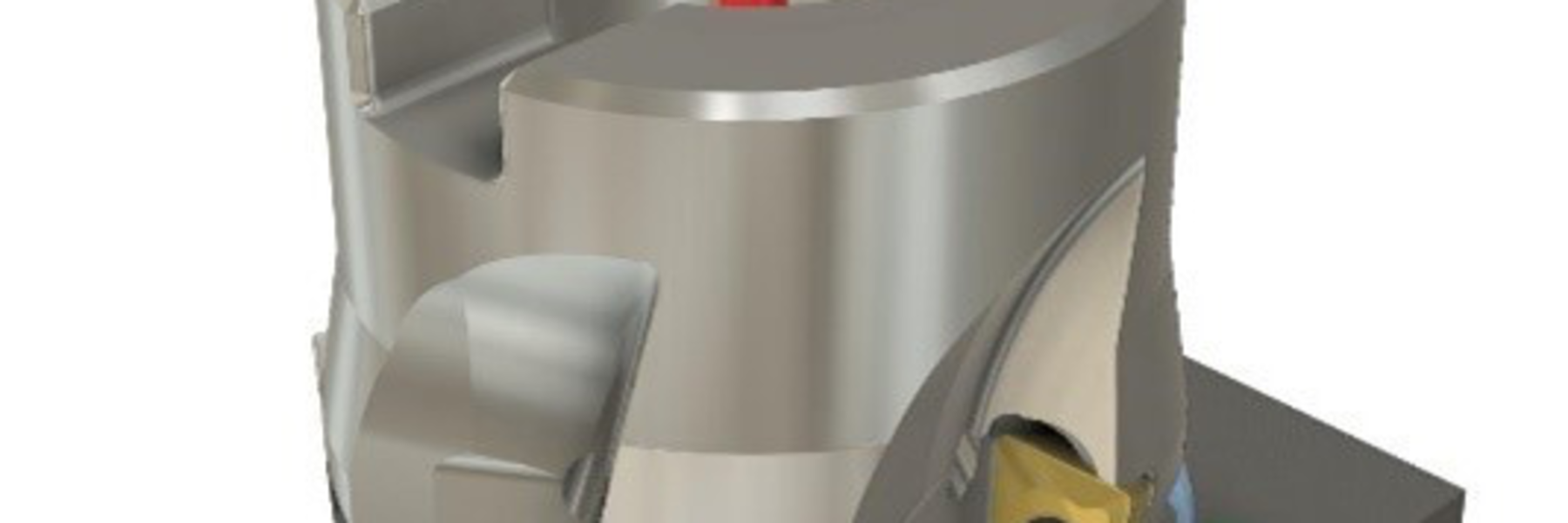

Surfaçage : Création de surfaces planes parfaites
Le surfaçage est une opération courante utilisée pour créer des surfaces planes sur une pièce.
Les outils coupants équipés de plusieurs arêtes de coupe vous permettent d'enlever efficacement de la matière en une seule passe.
Ce processus est essentiel pour obtenir des surfaces planes, affiner les ébauches et obtenir des états de surface de haute qualité.
Les fabricants de tous les secteurs d'activité apprécient le surfaçage pour sa polyvalence et sa précision, ce qui en fait le choix idéal pour obtenir des résultats impeccables.

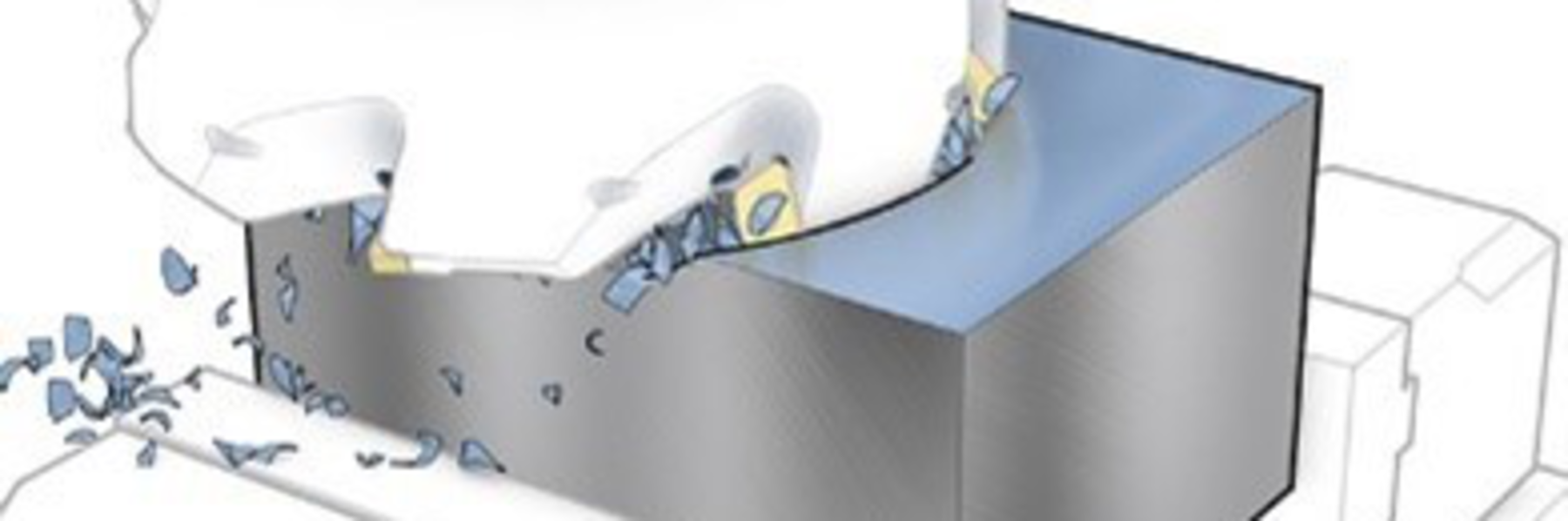

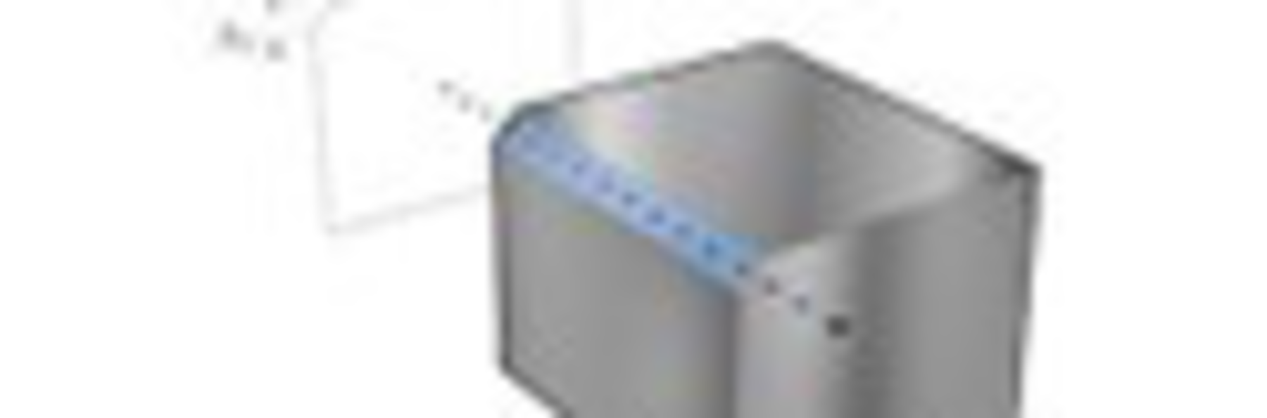

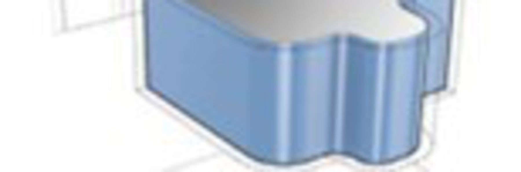

Contournage : Au-delà des arêtes
Dans le cas du contournage (connu sous le nom de fraisage périphérique), la fraise enlève de la matière sur les bords extérieurs de la pièce.
Cette opération est parfaite pour le contournage, le profilage et le rainurage.
Grâce à ses multiples arêtes de coupe, cet outil permet un enlèvement rapide de matière, le rendant particulièrement adapté aux opérations d'ébauche.
Les industries bénéficient de l'efficacité et de la fiabilité du fraisage périphérique, qui leur permet de créer des formes complexes et de répondre à des spécifications rigoureuses en matière de conception.

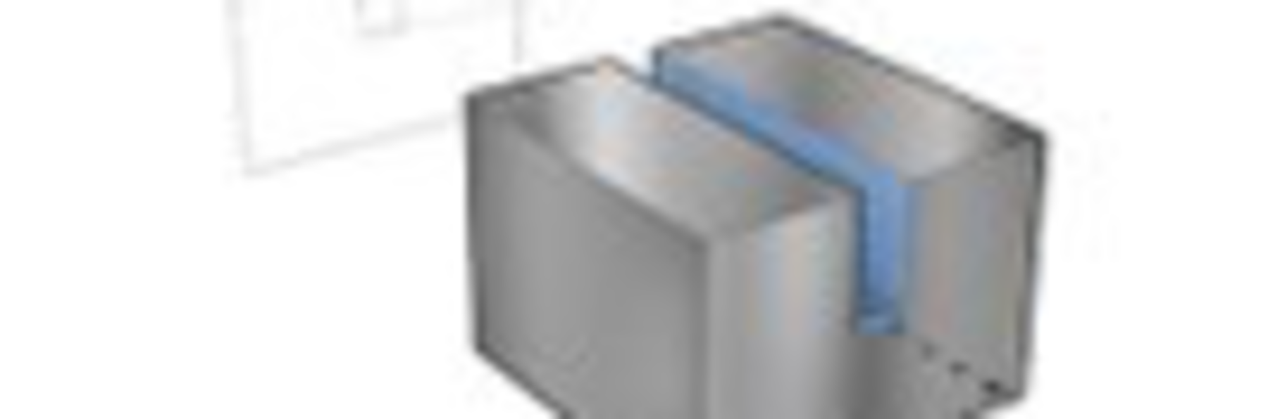

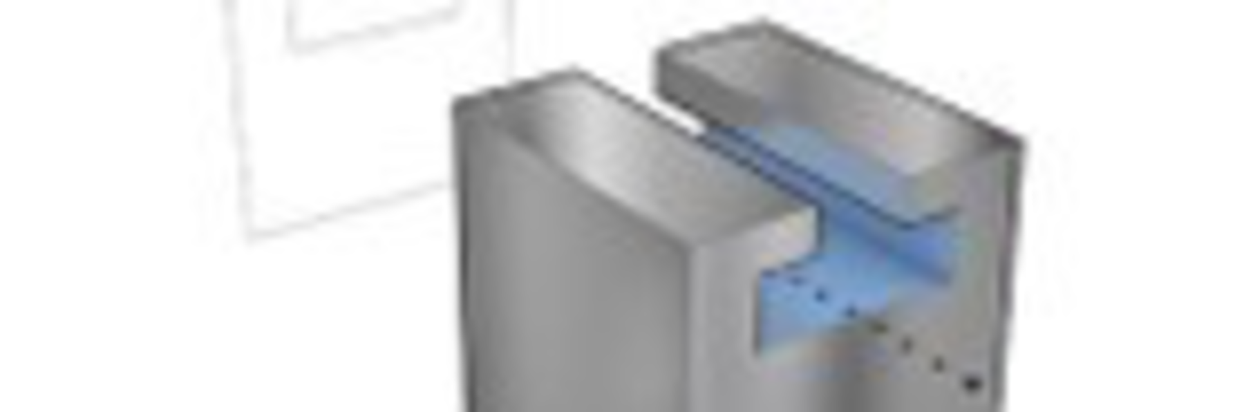

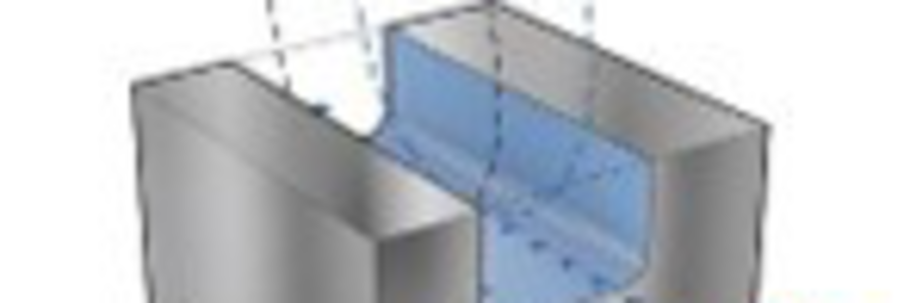

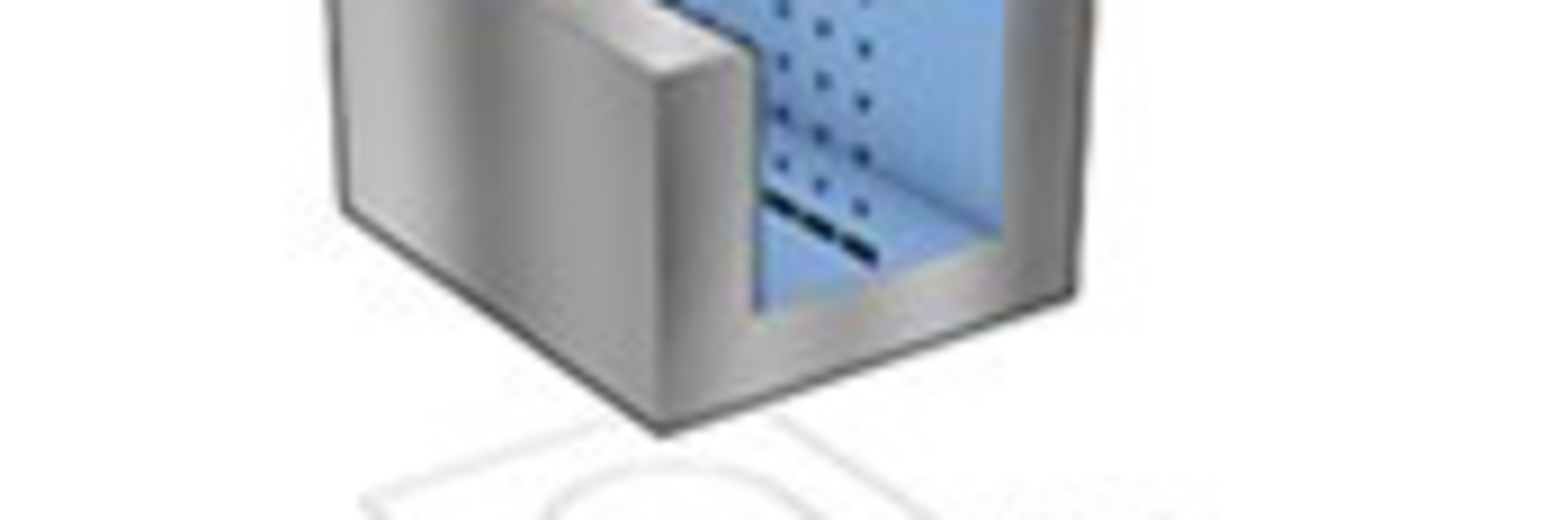

Rainurage : La précision dans des canaux étroits
Le rainurage implique l'usinage de canaux étroits, d'une rainure, d'une fente ou des gorges dans la pièce.
La conception des outils de fraisage permet un rainurage précis grâce à leurs arêtes de coupe vives et à leur structure robuste.
Cette opération est largement utilisée pour l'usinage de rainures, de gorges et d'autres caractéristiques similaires.
Les outils de fraisage offrent des performances exceptionnelles en matière de rainurage, ce qui permet aux industries d'obtenir la précision nécessaire pour les pièces critiques.

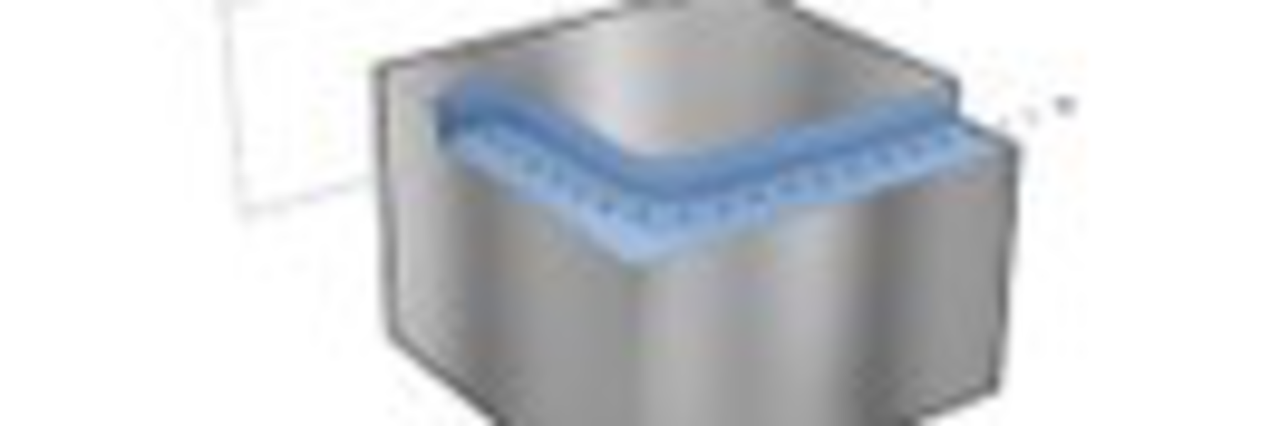

Chanfreinage et biseautage : Maîtrise des angles
Le chanfreinage et le biseautage consistent à usiner des angles sur les arêtes d'une pièce.
Les outils de fraisage dotés de géométries de chanfreinage ou de biseautage spécialisées accomplissent ces tâches avec précision et efficacité, en fournissant des finitions d'arêtes homogènes et des cotes précises.
Les fabricants peuvent réaliser des biseaux et des chanfreins impeccables, ce qui améliore à la fois l'esthétique et la fonctionnalité.

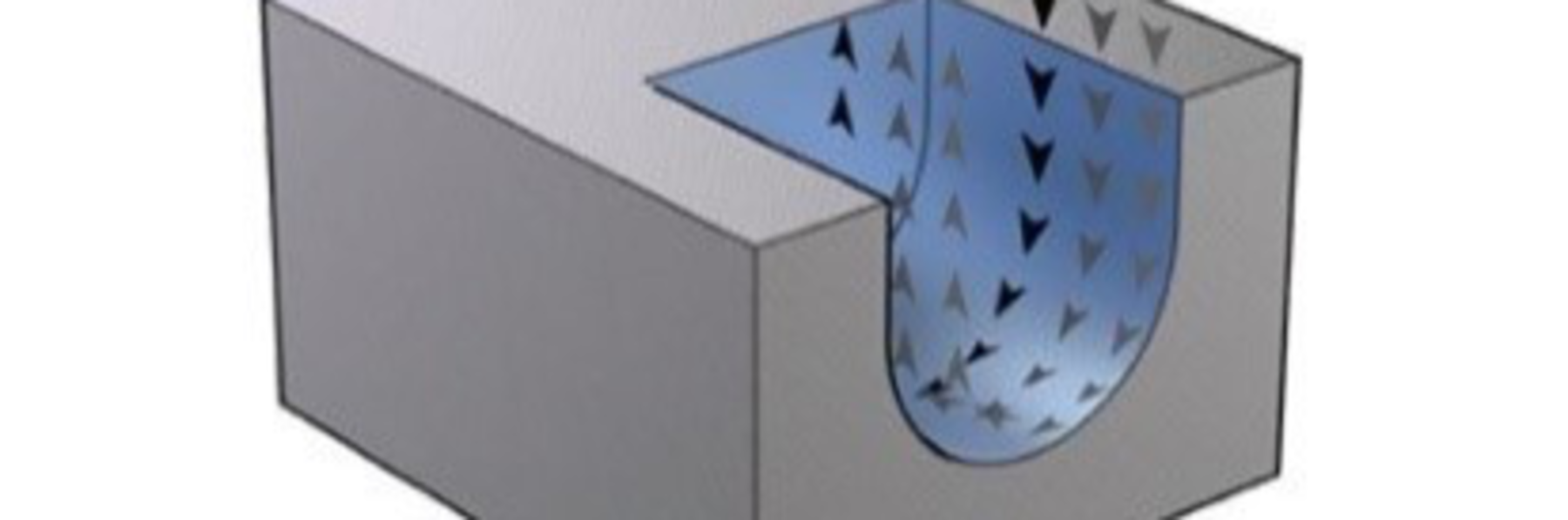

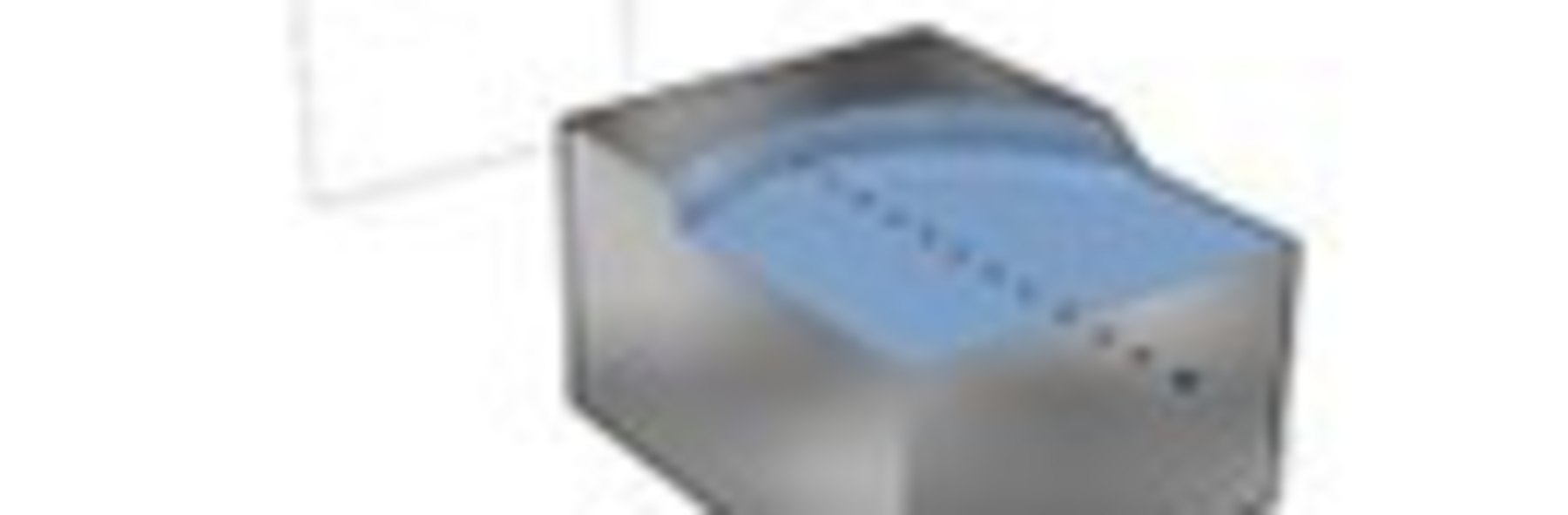

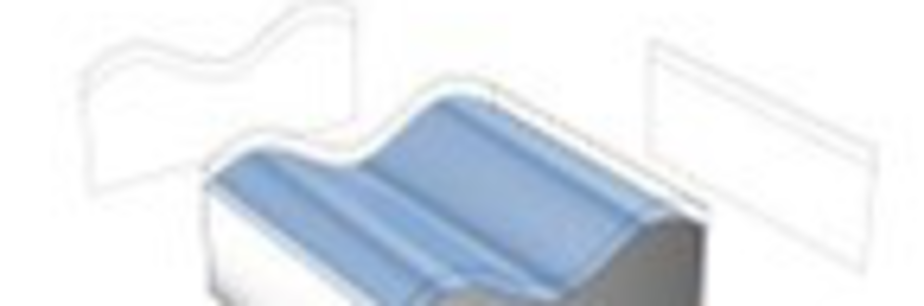

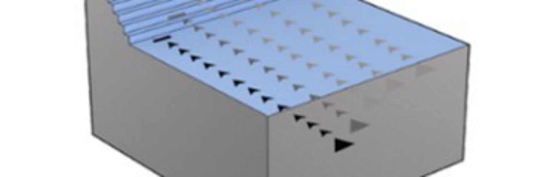

Copiage : Libérez votre créativité
Le copiage, également connu sous le nom de contournage, est une opération de fraisage utilisée pour créer des formes complexes sur la surface de la pièce.
Les outils de fraisage hémisphériques ou avec rayon de coin sont idéaux pour le contournage, car ils épousent efficacement les contours de la pièce, générant des formes complexes avec une excellente finition de surface et une grande précision des détails.
Cette opération permet aux fabricants de laisser libre cours à leur créativité et de proposer des modèles innovants et originaux.

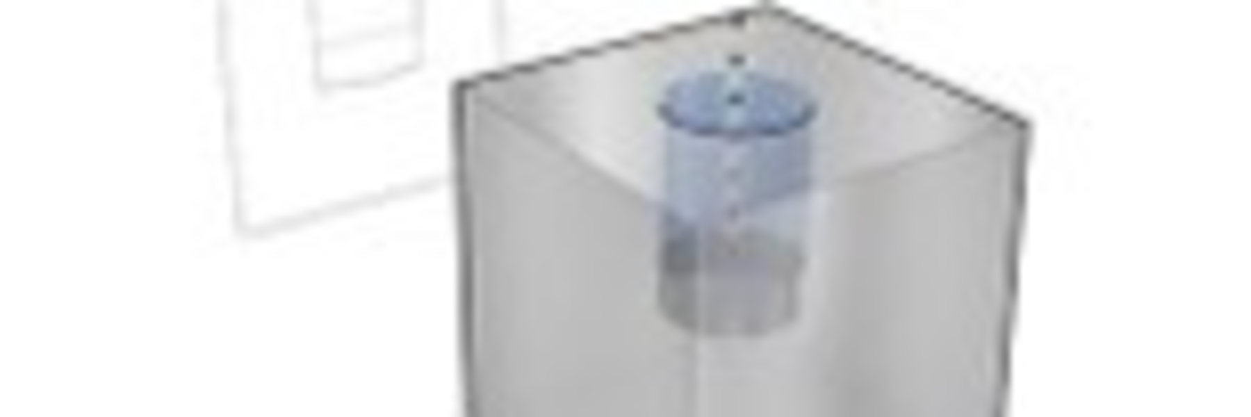

Perçage : La révolution en matière de perçage
Certains outils de fraisage transcendent leur rôle traditionnel et embrassent l'art du perçage avec une précision remarquable.
Grâce à une conception adaptée, ces outils de fraisage polyvalents effectuent efficacement des opérations de perçage, ce qui change la donne dans le domaine de l'usinage.
Les fraises en carbure monobloc, souvent à l'avant-garde de cette révolution, font leurs preuves dans les opérations de perçage.
Cependant, quelques fraises indexables font également partie de la sélection, grâce à leur conception unique de la géométrie des pointes qui leur permet de réaliser des trous avec beaucoup de dextérité.
Cette ingéniosité fait de ces outils de fraisage des alternatives valables aux forets hélicoïdaux traditionnels, en particulier dans des applications spécifiques où leurs capacités sont remarquables.

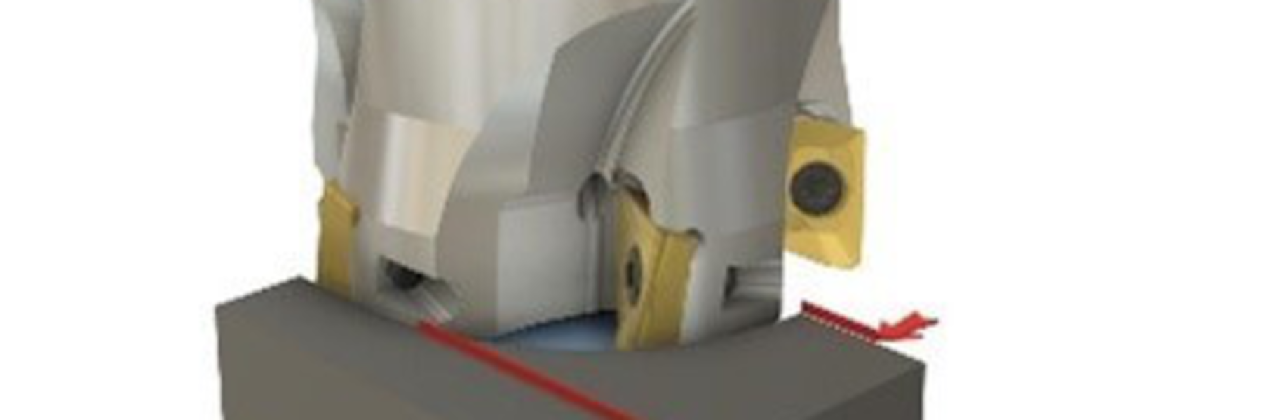

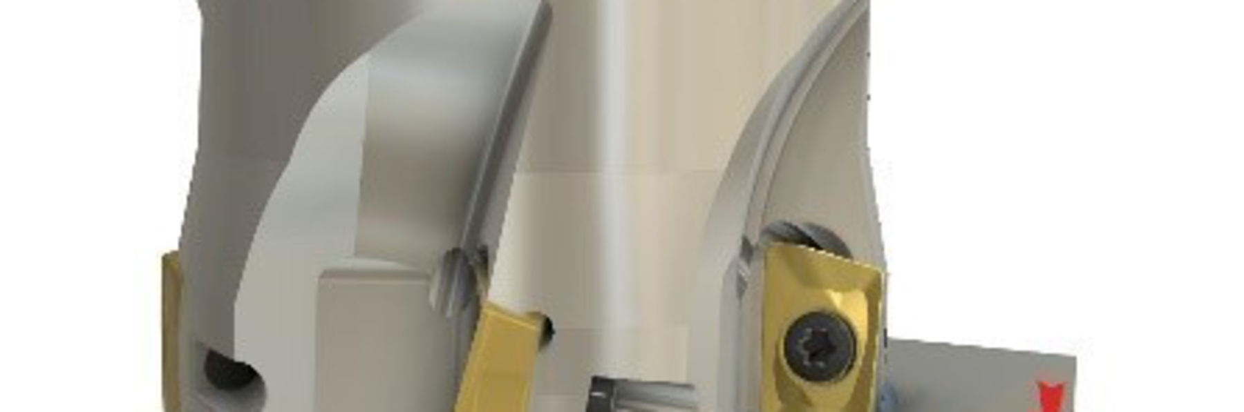

Fraisage grande avance Besoin de vitesse et de productivité
Le fraisage à grande avance offre des vitesses d'usinage nettement supérieures aux méthodes conventionnelles.
Les outils de fraisage spécifiques équipés de géométries à grande avance sont idéaux pour ce processus : ils assurent une évacuation rapide de la matière et optimisent les débits copeaux.
Pour débuter avec cette technologie, le fraisage à grande avance vous permettra de réaliser des opérations d'ébauche plus rapidement et d'augmenter votre productivité globale.

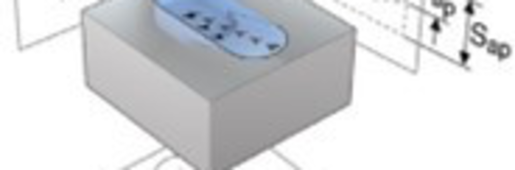

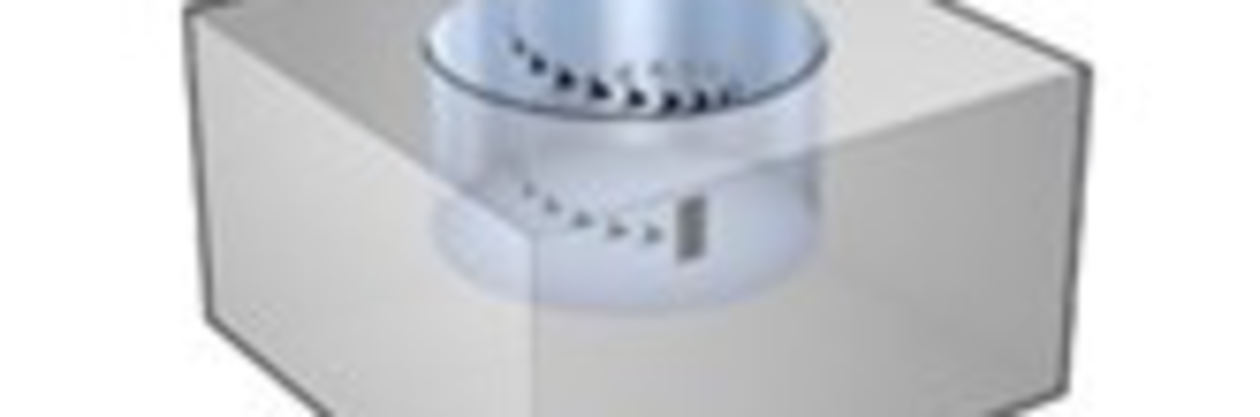

Interpolation circulaire : Fraisage circulaire sans soudure
L'interpolation circulaire, et plus précisément le fraisage circulaire deux axes, est une technique très efficace pour l'usinage de grands trous.
Habituellement, en commençant par un trou prépercé dans la pièce, nous poursuivons avec une fraise à surfacer-dresser ou une fraise à arêtes longues.
Interpolation hélicoïdale : Amélioration de la précision d'usinage grâce à l'interpolation dynamique.
Découvrez cet art, également connu en tant que ramping circulaire et interpolation en spirale.
Cette technique avancée permet un mouvement circulaire simultané dans les directions X et Y, parfaitement synchronisé avec une avance axiale dans la direction Z avec un pas défini.
L'utilisation du ramping circulaire offre une alternative exceptionnelle aux méthodes de perçage traditionnelles, permettant à vos projets d'usinage de bénéficier d'une efficacité et d'une finesse inégalées.
L'interpolation hélicoïdale l'emporte sur le ramping linéaire (rainurage complet) et l'interpolation circulaire pour de nombreuses raisons.
