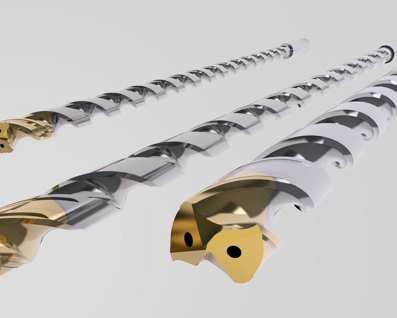

Le perçage en profondeur nouvelle génération passe par Seco® Feedmax
Découvrez les forets en carbure monobloc pour le perçage profond, les trous sécants et les forets pilote. Extra-longs et conçus pour durer. Découvrez dès aujourd'hui le perçage en profondeur.Polyvalence pour tous les matières et applications
Pourquoi jongler entre plusieurs outils alors qu'un seul peut suffire ? La géométrie de nos forets Seco® Feedmax série longue est conçue pour usiner sans effort tous les matériaux, de l'acier trempé au titane en passant par l'Inconel. Ces forets ne sont pas seulement polyvalents, ils sont aussi astucieux, car ils réduisent le besoin de disposer de plusieurs types d'outils et simplifient la gestion des stocks.

Précision et stabilité dans le perçage de trous profonds
Les trous profonds exigent de la discipline. Notre conception à 6 listels et la précision de notre préparation d'arête offre une rectitude et une stabilité inégalées, même lors de sorties en angle ou de passage dans des trous sécants.

Forets carbure monobloc conçus pour durer
Grâce à des revêtements TiAlN + TiN avancés, un affûtage de précision et une dépouille optimisée, nos forets s'usent de manière uniforme et prévisible. Vous saurez exactement quand les remplacer, sans surprise ni temps d'arrêt.

Avec une capacité de perçage pouvant atteindre 60xD en une seule passe et une compatibilité avec les systèmes d'arrosage haute pression, nos forets réduisent les temps de cycle, minimisent les changements d'outils et améliorent l'évacuation des copeaux.
