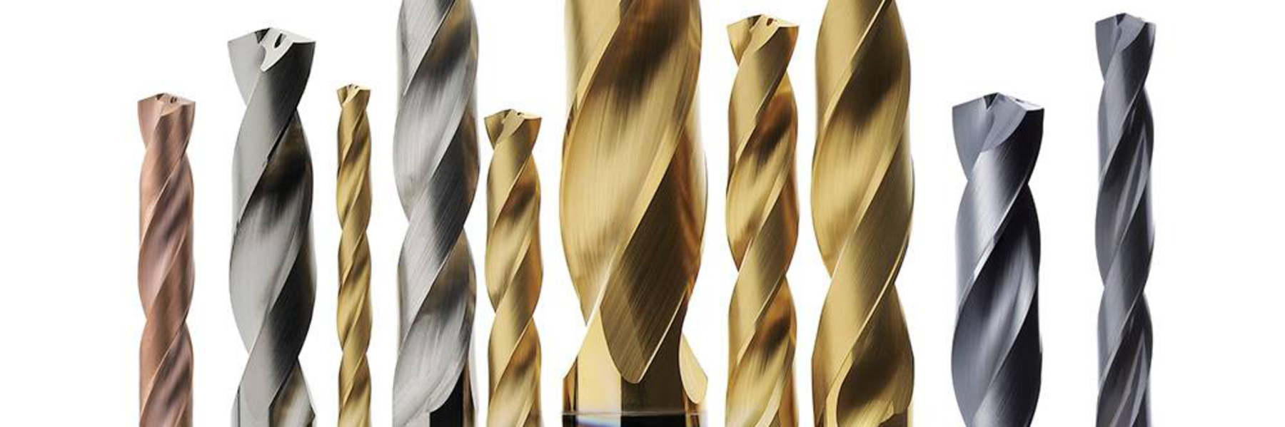

钻头由什么材料制成,它们可以加工什么?
选择钻头的成分会根据其用途而有所不同。通常,钻头材料分为三类。
高速钢 (HSS)
高速钢钻头是钻削软钢和塑料的不错选择。它们经济实惠,适用于许多钻孔应用。
高速钴 (HSCO)
HCSCO 钻头添加了 5-8% 的钴,提高了硬度和耐磨性,适用于钻孔钢、铸钢、钛和其他硬质材料。
硬质合金
硬质合金钻头比任何其他钻头材料都更能保持锋利度,最适合加工最硬的材料,包括陶瓷、玻璃、不锈钢和铸铁。虽然性能优于所有其他钻头材料,但硬质合金钻头更脆且更昂贵。
有哪些不同的钻头尺寸?
钻头几乎可以定制成任何尺寸,具体取决于应用。但是,行业标准已经规定了通常由钻头制造商生产的定义钻头尺寸。
钻孔长度也是可变的,但是,有一些定义的类型:
- Jobber length (工作长度) – 最常见的通用钻头类型,适用于各种工作,结合了强度和精度。
- 机械长度 – 这些钻头的排屑槽比工作长度短,提供更高的强度和刚度。
- 螺丝机长度 – 这些是标准钻头中最短的,具有更高的刚度,可以减少挠度。
- 加长型 – 加长型钻头设计用于钻深孔,包括长的轴和排屑槽。
- 锥长 – 这些钻头在尺寸方面介于工作长度 和加长钻头之间。

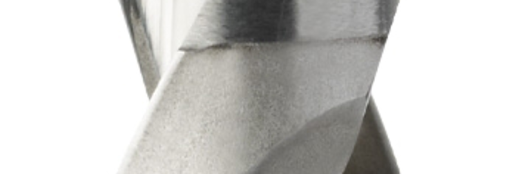

前角
钻头的前角或螺旋角是钻头前缘与其轴线之间的角度。前角通常在 18 到 45 度之间,其中 30 度是典型值。较大的前角会形成紧密轧制的切屑。较小的前角往往会形成更松散的切屑。前角也会影响切削温度和刀具寿命。
在钻削较软的材料时,通常采用较大的前角,而在钻削产生更小、更短切屑的硬质材料时,通常使用较小的前角。
DIN 1836 将螺旋角分为三组:
- N 型 – 用于正常硬度的材料(如有色金属和铸铁)的正常螺旋。N 型螺旋不适用于较软的材料。
- H 型 – 用于钢、硬塑料和层压板等脆性材料的较长螺旋。
- W 型 – 紧密螺旋的螺旋形,可在软塑料和金属中产生长而卷曲的切屑。

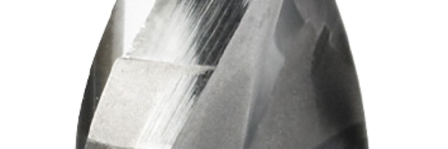

切削刃微崩
微崩的切削刃不会钻出高质量的孔。切削刃上的碎屑可能由以下原因引起:
- 跳动过大/夹持松动。
- 速度和进给量过高/不当。
- 未使用或未充分使用切削液。

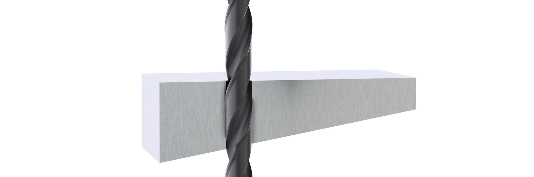

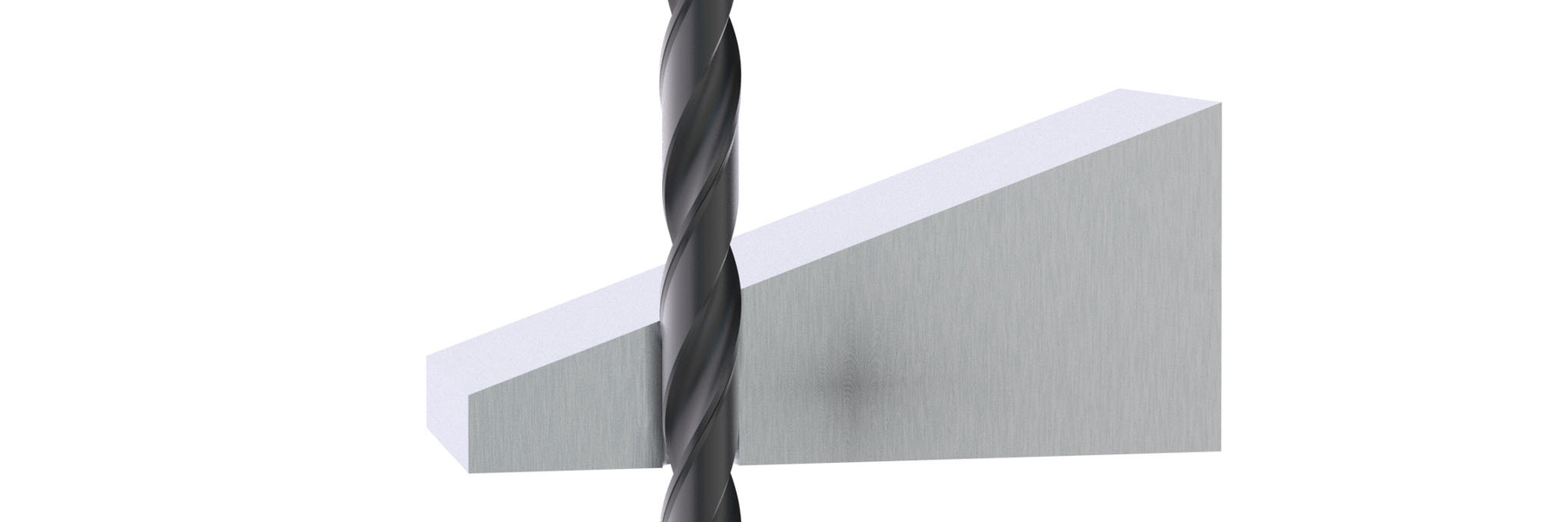

倾斜入口
如果钻入倾斜表面,则通过插补方法使用整体立铣刀加工平面。如果无法采用铣削,则将钻孔进给量降低 50%,直到钻头达到完全切削。使用具有多个刃带的钻头,并在出口期间将进给率降低 30% 至 50%。

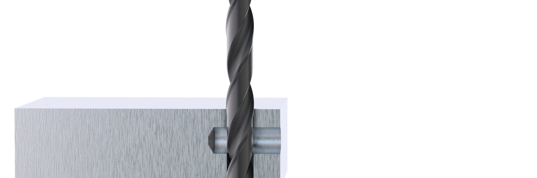

交叉孔
要钻交叉孔,应在交叉孔前 3 mm 将进给降低 50%,并在通过交叉孔后保持低进给率,最高可达 3 mm。如果可能,使用多刃带钻头来改善导向。

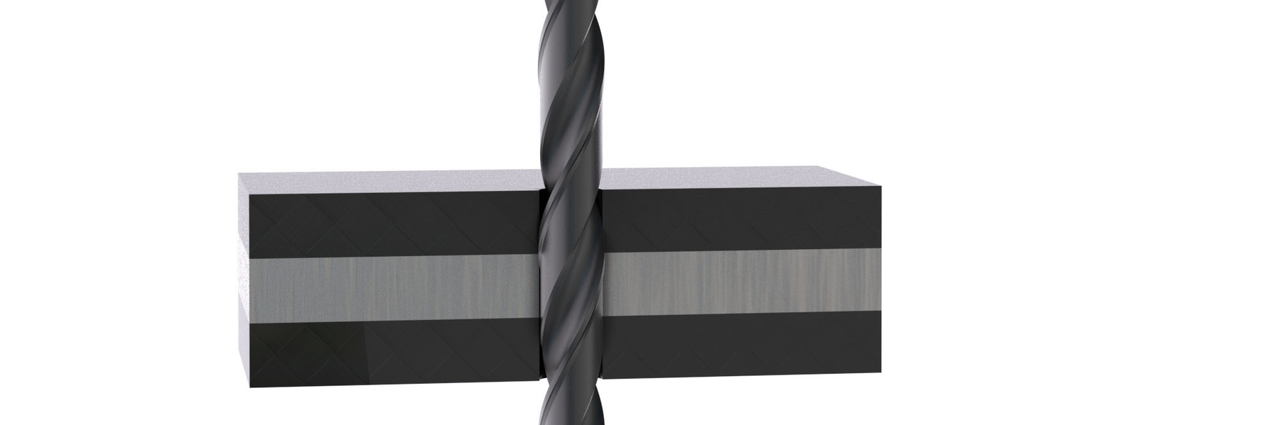

堆叠材料
只要牢固地夹紧工件,使它们之间没有气隙,就可以有效地钻孔堆叠材料。气隙对排屑有不利影响,并会导致钻头损坏。
