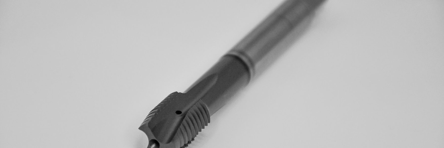

- 带螺旋尖的直槽:专为通孔设计,这些丝锥可螺纹到孔的整个长度。与 B 型倒角一起使用 (参见下面的倒角部分),这些丝锥的螺旋点沿进给方向移动紧紧压制的切屑,并防止凹槽堵塞。这也使冷却液能够更自由地到达切削区域。这些丝锥可产生高达 3 倍丝锥直径的螺纹长度。

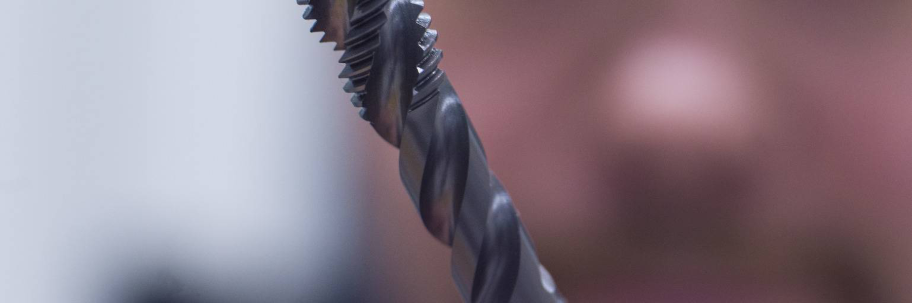

- 螺旋槽:对于产生长切屑的工件材料,螺旋槽丝锥在从孔到刀柄的方向上提供良好的排屑。根据孔径,这些丝锥可以加工最大 2.x 丝锥直径的螺纹。

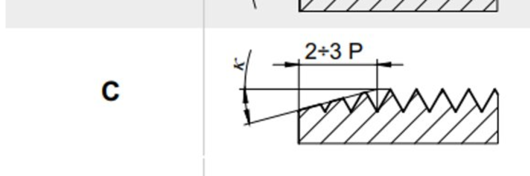

- 倒角类型 C = 2 – 3.5 x 螺纹。中等倒角:这种倒角的特点包括低扭矩、良好的表面质量、正常的切屑厚度和中等倒角压力。 这是一种标准设计,其刀具寿命良好,最常用于盲孔和螺旋槽丝锥。
