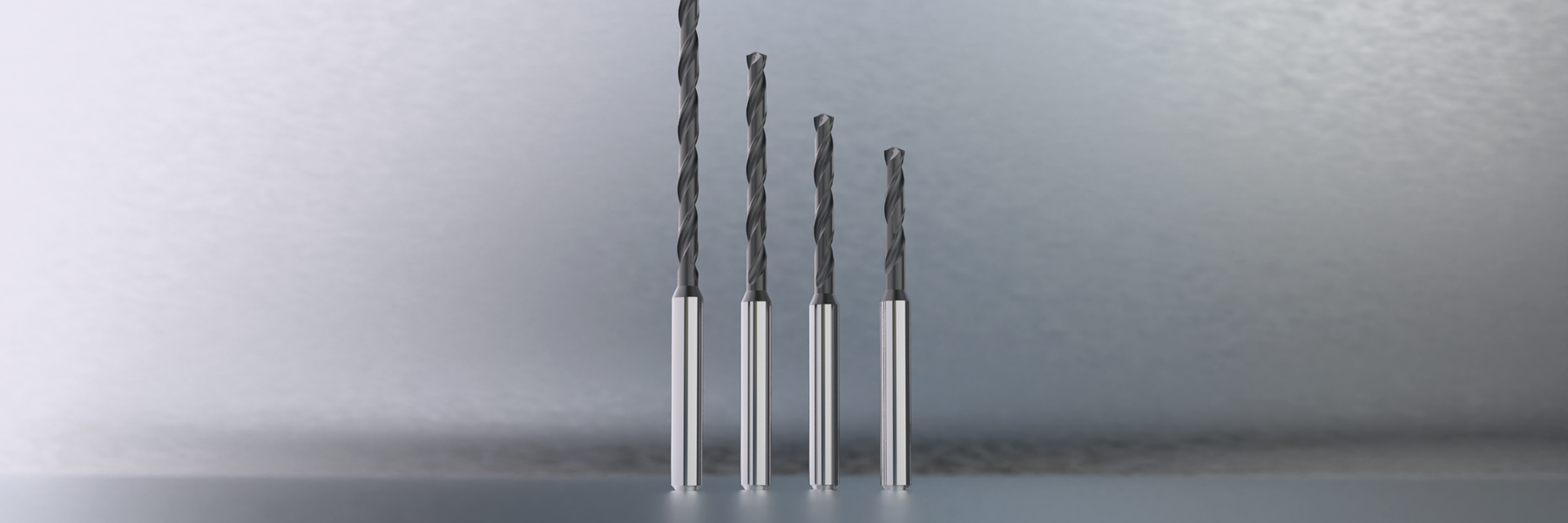

解決策として、多用途で経済的なソリッドドリル工具およびねじ切り工具の幅広いラインナップを選択できます。-最小限のドリル工具によって最大限の加工を達成します。

費用出費を抑えて節約が可能です。ユニバーサル ドリルは、新しいTiAINコーティングを特徴とする長時間加工耐久性に優れています。
この新しいコーティング材種は、引張強度が高い鋼材やステンレス鋼を加工する際に発生する、加工高温度に耐える特性を有しています。
高い耐摩耗性、靭性、優れた切り屑排出性に加えて、従来と同じ切削条件で使用した際にも、より長い工具寿命を期待できます。

ユニバーサル ドリルは、現代の加工環境に利益をもたらすように全く新たに設計されており、より少量バッチサイズで作業する際の汎用性を確保し、在庫管理コストを削減します。
- 長く安定した工具寿命
- 優れた切削熱に対する耐熱性能
- 汎用性に優れた形状の選択
- 少量バッチ生産でのコスト低減
- 包括的な広範囲の作業
- 新品再生のための再研削
- 多彩な被削材料と多様な産業分野に適応
- 高品質で優れた精度再現性を保証
