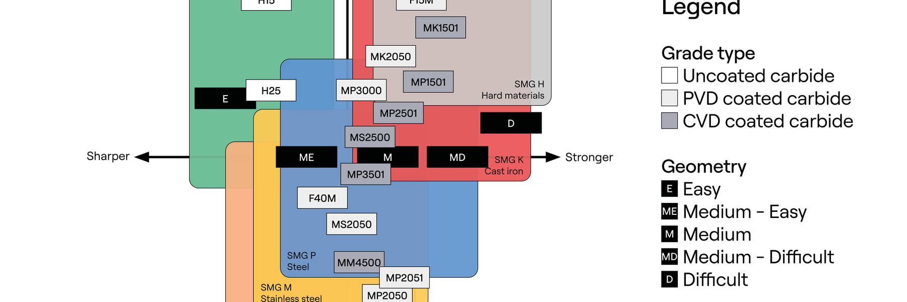

Comment trouver la nuance de fraisage optimale
Comprendre la diversité des solidités et de l'harmonisation des nuances de fraisage Seco vous aidera à faire le meilleur choix pour la matière que vous usinez.
Notre tableau de correspondance générale des nuances ci-dessous vous aidera à optimiser votre application grâce à la combinaison appropriée de nuances et de géométries.
Il donne une vue d'ensemble de la plupart des nuances de fraisage en fonction de la matière des pièces usinées. Il indique également la ténacité de base de la nuance, ainsi que les caractéristiques géométriques de l'acuité et de la résistance. En fonction de la matière usinée, vous pouvez identifier les combinaisons de nuances et de géométries appropriées dans un premier temps. Vous pouvez également voir les différents types de matériaux qu'une nuance peut usiner ainsi que les correspondances de géométrie adaptées.
De haut en bas, le tableau classe les nuances par ordre croissant de ténacité, les nuances les plus tenaces étant indiquées en bas.
Les nuances plus tenaces peuvent supporter des charges de copeaux plus élevées et permettre l'utilisation de géométries plus vives, le travail avec des coupes interrompues ou des vibrations, des conditions de pièces irrégulières, et l'usinage d'inclusions avec moins d'écaillage des arêtes et de perturbations.
Les nuances plus tenaces présentent également moins de problèmes de fissure thermique et d'usure en entaille, qui peuvent représenter des défis en termes de fraisage. L'inconvénient des nuances tenaces est qu'elles ont tendance à présenter une usure en dépouille et en cratère plus importante, ainsi qu'une déformation plastique. Il est donc nécessaire de les ajuster par rapport aux nuances plus dures et plus résistantes à l'usure indiquées dans la partie supérieure du tableau.

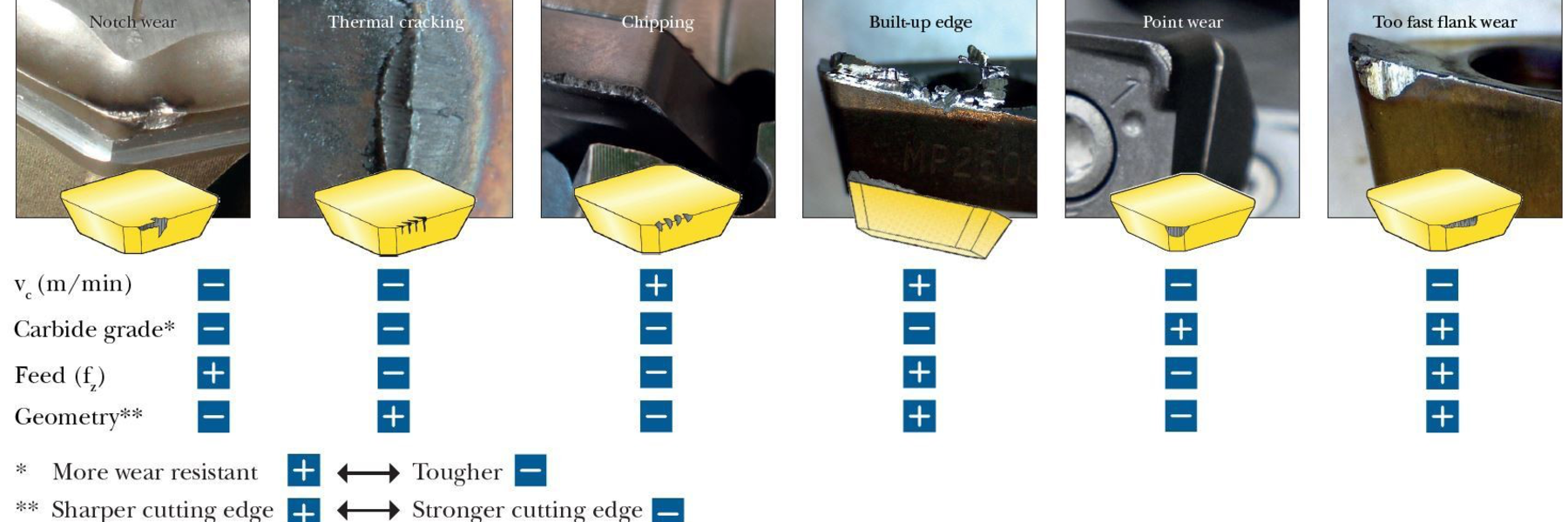

En savoir plus sur les modèles d'usure des outils
Téléchargez notre poster sur l'usure en fraisage
Comprendre les combinaisons de nuances et de géométries
En plus la nuance, la géométrie de la plaquette a un impact considérable sur le processus d'usinage ainsi que sur le comportement et l'usure de la nuance.
Une nuance dure combinée à une géométrie trop vive peut facilement s'écailler et se rompre lors de coupes extrêmement interrompues ou lors de l'usinage avec des inclusions.
Inversement, des conditions thermiques et abrasives extrêmes auront un impact négatif sur la durée de vie d'une plaquette dont la nuance est résistante et la géométrie fortement protégée.
L'optimisation de la durée de vie de l'outil et de l'application est toujours un équilibre entre la nuance et la géométrie de la plaquette.
Pour chaque famille de produits, Seco fournit un premier choix de nuance et de géométrie basé sur le groupe de matières. Cela réduit la complexité et fournit un point de départ pour une optimisation ultérieure. Le catalogue digital et l'application en ligne Seco Suggest fournissent ces informations.
En savoir plus sur les géométries
Le tableau ci-dessous classe les caractéristiques et la résistance aux différents modes d'usure des principales nuances de fraisage Seco. De gauche à droite, les nuances deviennent plus tenaces avec des caractéristiques de plus de tolérance.
