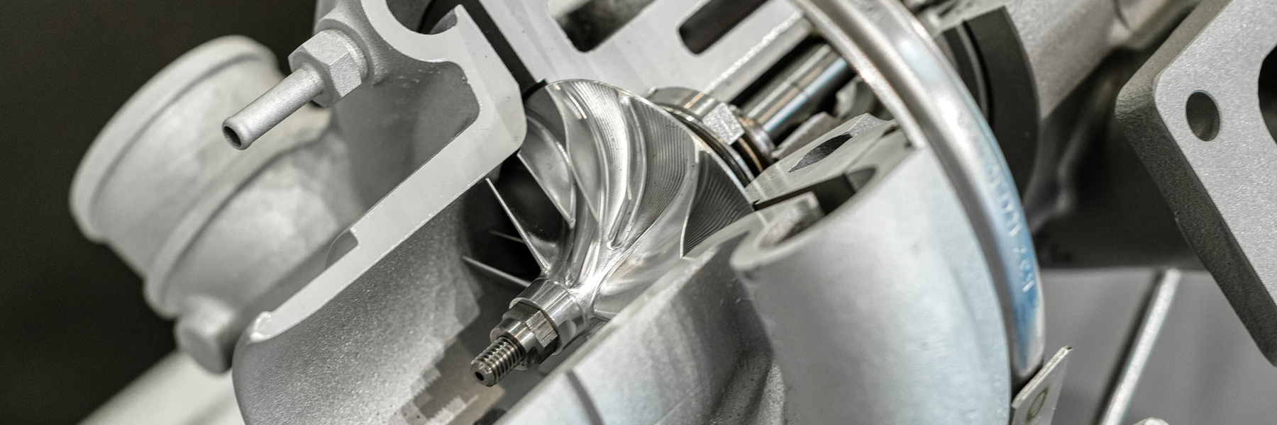

Embora os recursos de design acima estejam se tornando muito mais comuns em turbocompressores modernos, nenhum deles é novo. Os verdadeiros desenvolvimentos de ponta hoje são em torno de turbocompressores elétricos, ou e-turbos. Componente do turbocompressor
Com um e-turbo, o turbocompressor é assistido com um pequeno motor elétrico, que é anexado ao eixo do turbo entre a roda da turbina e a roda do compressor, ou então localizado em um desvio de gás no lado do compressor.
Além de dar um impulso adicional, os e-turbos podem compensar as lacunas no fornecimento de gás comprimido do motor, levando a um desempenho mais suave.
