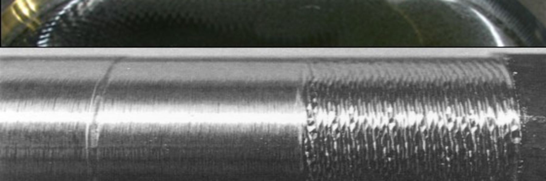

Le vibrazioni possono essere causate dalle flessioni dell’insieme macchina-utensile-pezzo in lavoro-sistema di taglio, perché l’insieme è debole o perché le condizioni di taglio sono troppo severe.
La debolezza dell’insieme fa sì che la macchina od il pezzo flettano, ad esempio, ad ogni discontinuità di taglio dell’utensile. Il risultato è visibile sulla superficie lavorata del pezzo ed è proporzionale alla velocità di rotazione del mandrino, avanzamento e periodicità della discontinuità di taglio.
La debolezza della struttura consente anche spostamenti reciproci tra utensile e pezzo quando una trasmissione non fluida, un sistema non bilanciato o forze indotte tendono a far vibrare l’insieme e ciascuna di queste cause lascia una traccia caratteristica sulla superficie lavorata.
L’elemento limitante dell’insieme può essere il pezzo da lavorare quando, per esempio, si lavorasse una struttura con pareti sottili o una barra lunga di piccolo diametro o il pezzo non è ben staffato.
Il punto debole potrebbe essere costituito dall’utensile se le sue dimensioni sono inadeguate (rapporto lunghezza/diametro) o se è montato con uno sbalzo eccessivo per via di ingombri pezzo e se la configurazione del tagliente non è appropriata.

Se la superficie del pezzo mostra i segni della vibrazione tra l’utensile e la superficie in lavoro, il problema può essere sia di vibrazioni strutturali che legate al sistema di taglio.
Il primo passo per la soluzione del problema consiste nell’accertarsi che non ci siano debolezze nel sistema della macchina, giochi evidenti, fissaggi impropri, eccessiva fuoriuscita della contropunta in tornitura o del mandrino in fresatura.
Per le vibrazioni strutturali l’origine della sollecitazione periodica spesso può essere determinata mettendo in relazione la frequenza del disturbo con le caratteristiche di un componente operativo della macchina.
Se l’origine non è in relazione col processo di taglio di per sé stesso, l’eliminazione del problema può consistere nel sostituire cuscinetti difettosi o rivedere i sistemi di trasmissione. Inoltre si può piazzare la macchina su fondazioni antivibranti che aiuteranno anche a smorzare vibrazioni indotte da macchine vicine.
