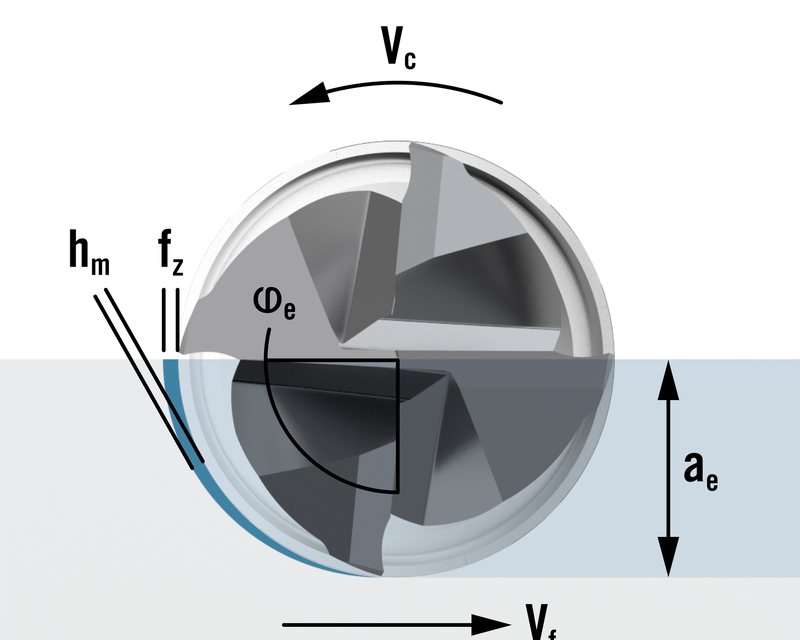

Kąt opasania narzędzia skrawającego jest niezależną zmienną, która wpływa na obciążenie termiczne narzędzia i jest kluczem do optymalizacji operacji obróbki zgrubnej.
Maksymalny kąt opasania na dowolnym narzędziu wynosi 180 stopni (jego średnica). Tak więc, przy pełnym kącie opasania, promieniowa głębokość skrawania (lub szerokość skrawania) jest taka sama jak średnica frezu i reprezentowana przez ae (promieniowa głębokość skrawania) = Dc (średnica frezu).
Dostosowując kąt opasania, można zmniejszyć ilość ciepła wytwarzanego podczas operacji obróbki zgrubnej. Wraz ze spadkiem promieniowej głębokości skrawania zmniejsza się kąt opasania. Mniejsza ilość styku powoduje krótszy czas skrawania, a tym samym mniej ciepła między krawędziami skrawającymi narzędzia a obrabianym przedmiotem, który jest obrabiany. W tym samym czasie krawędzie skrawające narzędzia mają więcej czasu na ochłodzenie od momentu wyjścia z materiału, obracania się i ponownego wejścia. Te niższe temperatury obróbki pozwalają z kolei na zwiększenie prędkości skrawania i skrócenie czasu cyklu.
Średnia grubość wióra i obciążenie fizyczne
Średnia grubość wióra narzędzia skrawającego (hm) jest oparta na obciążeniu fizycznym i utrzymywana poprzez kombinację posuwu na ząb i łuku regulacji styku. Ponieważ grubość wiórów stale zmienia się podczas skrawania, przemysł używa terminu średnia grubość wióra (hm).
Pełny 180-stopniowy kąt opasania wygeneruje najgrubsze wióry w środku szerokości narzędzia. Tak więc mniejszy kąt opasania - mniej niż 90 stopni(ⱷe, kąt załączenia) - zmniejsza grubość wióra i pozwala na zwiększenie posuwu na ząb (fz) jako kompensację.
Na przykład, rozważmy wykonanie kanałka frezem o średnicy 10 mm (pełny kąt opasania), przy 50 procentach pełnego kąta opasania (5 mm), frez generuje największą średnią grubość wióra / największe obciążenie fizyczne.
W pierwszych 90 stopniach frez jest frezowany w górę, aż do osiągnięcia maksymalnej grubości wióra (fz) i kontynuuje z drugim 90 stopniami w frezowaniu w dół, gdzie grubość wióra ponownie spada do 0.
Jeśli ae spadnie (ae < 0,5xDc) to, np. 1 mm (10 %), zmniejszy się średni przekrój wióra, umozliwi to przyspieszenie obróbki przez zwiększenie posuwu na ząb (fz). Chociaż frez usuwa mniej materiału, robi to w znacznie szybciej.
Ponadto generowane jest mniejsze obciążenie wrzeciona narzędzia i maszyny w porównaniu z obróbką większą szerokością, przy wolniejszym posuwie. W dynamicznych zastosowaniach frezarskich zgrubnych niższy AEMX (promieniowa głębokość skrawania) pozwala również na zwiększenie APMX (osiowej głębokości skrawania) dla jeszcze szybszego usuwania materiału.

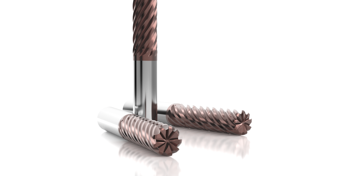

W przypadku zaawansowanego dynamicznego frezowania zgrubnego głębokich kieszeni i innych kształtów 3D, długości narzędzi mają zazwyczaj od trzech do czterech razy średnicę. Ponieważ popyt jest coraz większy, szczególnie w przypadku bardziej wymagających materiałów, takich jak stal nierdzewna i stopy tytanu, Seco opracowało również zaawansowaną serię zgrubnych, wielowzrokowych, JS720. To narzędzie jest doskonałym wyborem do wykorzystania pełnego potencjału CAM i maszyny, a jednocześnie gwarantuje bezpieczny zaawansowany proces obróbki zgrubnej.
Cechy i zalety konstrukcji frezu
Gdy utrzymywany jest stały kąt opasania, frezy walcowo-czołowe zazwyczaj rozwijają bardziej równomiernie rozłożone zużycie na swoich ostrzach. Skutkuje to znacznie bardziej przewidywalną żywotnością narzędzia. Jednak długie frezy wytwarzają równie długie wióry, które mogą być trudne do ewakuacji ze stref skrawania i z obrabiarki.
Aby stworzyć mniejsze i łatwiejsze w zarządzaniu wióry, zarówno wszechstronna zaawansowana geometria zgrubna SECO JS564, jak i specyficzne zaawansowane geometrie zgrubne ISO M & S JS720 są wyposażone w rozdzielacze wiórów. Są to maleńkie rowki na krawędziach skrawających i reliefach narzędzia. Rowki rozstawione w odległości równej 1 X DC (średnica robocza). Tak więc frez o długości 40 mm i średnicy 10 mm wytwarzałby wióry nie dłuższe niż 10 mm, które są szybko odprowadzane ze strefy cięcia i eliminują ryzyko zakleszczenia taśmy przenośnika wiórów obrabiarki.

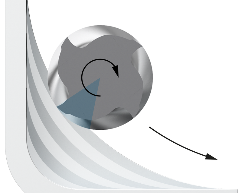

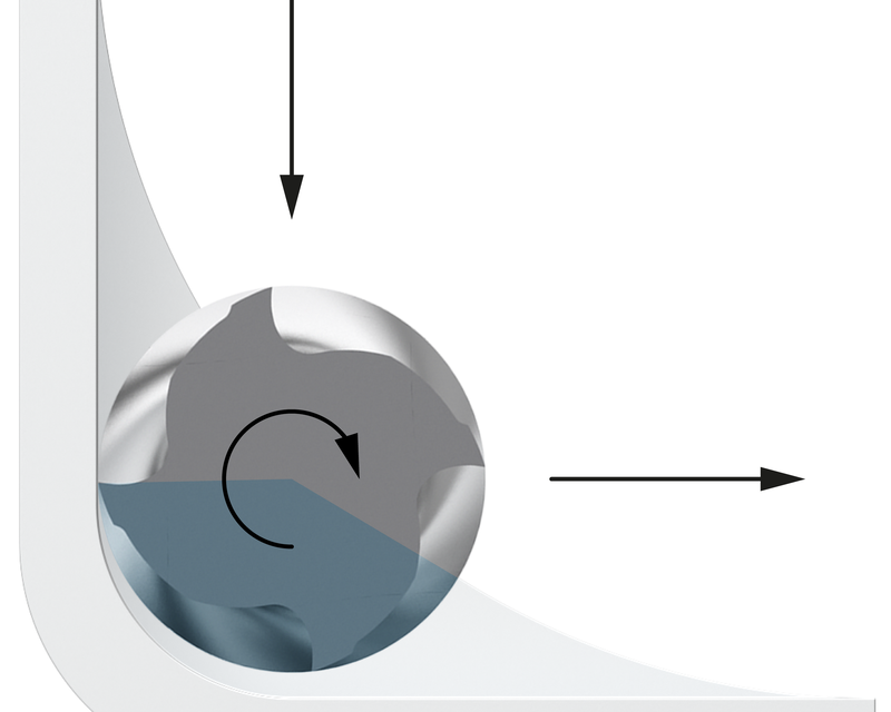

W prostych ścieżkach obróbki (frezowanie boczne) kąt opasania, po ustawieniu, pozostaje niezmieniony. Jednak w przypadku bardziej złożonego kształtu części, na przykład takiego, który obejmuje promienie wewnętrzne i zewnętrzne, pojawiają się niespójności dotyczące ustawionego kąta opasania.
Gdy frez zakończy proste przejście i zaangażuje wewnętrzny promień / narożnik, jego kąt opasania wzrośnie - co oznacza, że parametry skrawania nie pokrywają się już z bieżącym kątem opasania. Jeśli ścieżki narzędzi nie dostosują się do tych sytuacji, wynikiem będzie zadrgana powierzchnia, wibracje, a nawet pęknięcie narzędzia.
Ścieżki narzędzi i stosunek średnicy narzędzia do wymiarów części
Dzisiejsze pakiety CAM oferują strategie ścieżek narzędzi specjalnie dla kształtów promieni wewnętrznych / zewnętrznych, w których występują zmieniające się łuki kontaktu wraz z konwencjonalnymi ścieżkami narzędzi. Te pakiety oprogramowania automatycznie stosują różne posuwy, aby kontrolować łuk kontaktu i utrzymywać spójne obciążenia wiórów. Aby utrzymać łuk styku, te pakiety CAM wykorzystują (podobne do) techniki obróbki trochoidalnej i frezowania obierania podczas wprowadzania promienia lub węższego obszaru w części. Obok wybranych ścieżek narzędzi, często pakiety CAM znacznie zmniejszają ruch L, aby jeszcze bardziej skrócić czas cyklu.
W przypadku korzystania ze zoptymalizowanej ścieżki narzędzia do obróbki zgrubnej i utrzymywania stałego łuku kontaktu, promień frezu może odpowiadać promieniowi wewnętrznemu cięcia bez ryzyka przeciążenia, zatrzaśnienia lub przecięcia frezu. Ta funkcja pozwala zakładom na usunięcie większej ilości zapasów w przejściu obróbki zgrubnej, zmniejszając w ten sposób ilość zapasów, które musi wyciąć przejście wykończeniowe - wszystko to przekłada się na szybsze czasy cykli obróbki.
