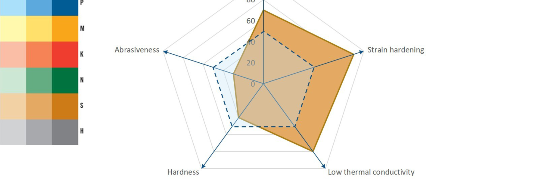

ISO S Pentagramm
Seco stuft die Zerspanbarkeit von Werkstoffen nach den 5 Eigenschaften Abrasivität, Duktilität, Kaltverfestigung, Wärmeleitfähigkeit und Härte ein.
ABRASIVITÄT beschreibt eine durch Legierungselemente bedingte Veränderung der Werkstoffhärte, die Hartmetall, Oxid und intermetallische Teilchen bilden kann. Dies führt zu übermäßigem Verschleiß an den Schneiden. Einige Beispiele für stark abrasive Materialien sind Ni‑-Legierungen und kohlenstofffaserverstärkte Kunststoffe.
DUKTILITÄT führt zu Adhäsion und Aufbauschneiden. Der Begriff beschreibt den hohen Bruchdehnwert eines Werkstoffs. Duktilität zählt zu den wichtigsten Eigenschaften bei der Zerspanung von Aluminium und Titanlegierungen.
KALTVERFESTIGUNG entsteht, wenn sich die Werkstückoberfläche beim Zerspanen relativ zum Werkstückkern verhärtet. Dieses bekannte Problem tritt häufig beim Bearbeiten von Nickellegierungen auf.
WÄRMELEITFÄHIGKEIT bezieht sich auf die Fähigkeit des Werkstoffs zur internen Wärmeabfuhr. Je niedriger die Wärmeleitfähigkeit des Werkstücks, desto mehr staut sich die Wärme an der Schneide, was zu sehr hohen Schneidkantentemperaturen führt.
HÄRTE beschreibt die Verformungsfestigkeit eines Werkstoffs. Je höher die Härte, desto mehr Kraft muss aufgewendet werden, um den Werkstoff zu verformen. Auch bei harten Werkstoffen kommt es zu großer Wärmeentwicklung.

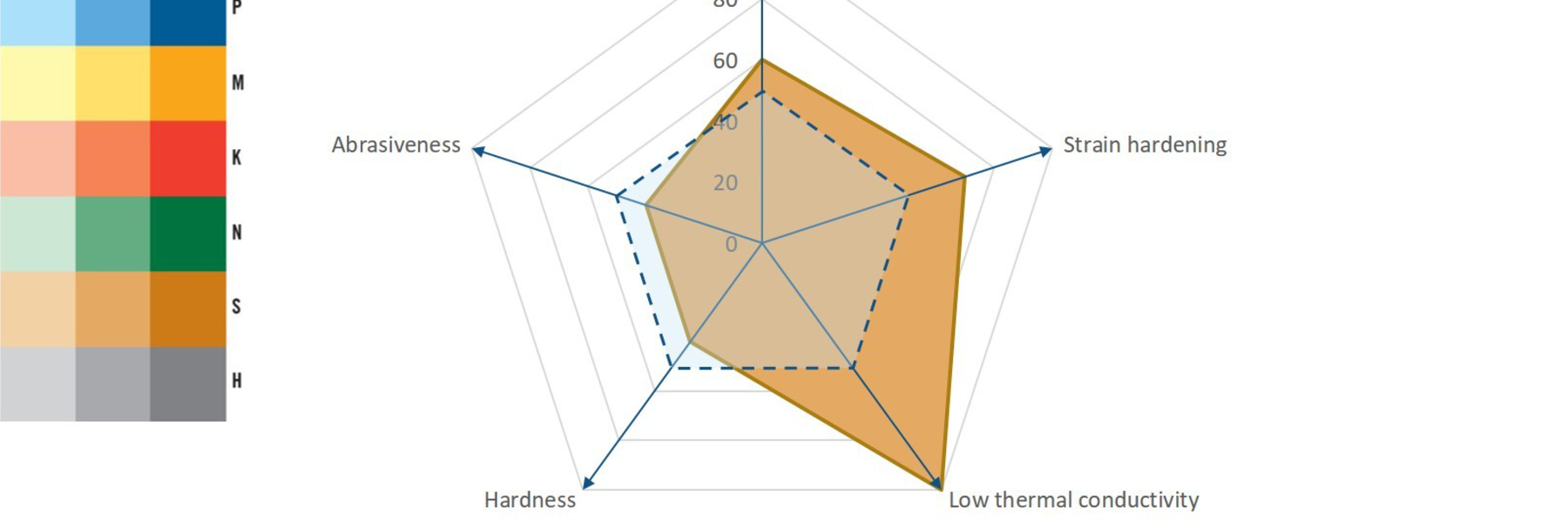

MIT FOKUS AUF TITAN
Titanlegierungen werden in der Regel als "schwierig zu zerspanende" Werkstoffe eingeordnet. Aber selbst innerhalb dieser Gruppe gibt es enorme Unterschiede zwischen den Legierungen und zwischen verschiedenen Wärmebehandlungen der gleichen Legierung. Die wichtigsten Vorteile von Titanlegierungen sind:
- Hohe Festigkeit bei geringer Dichte
- Gute Korrosionsbeständigkeit
- Hoher Schmelzpunkt
- Hohe Bruchzähigkeit
- Gute Schweißbarkeit
Die am weitesten verbreitete Titanlegierung ist Ti6Al4V. Diese wird in etwa 60 % der Titananwendungen eingesetzt. Die Legierung wird allgemein als Ti 6-4 bezeichnet und ist eine α+β-Legierung (SMG S12). Andere gängige Legierungen sind Ti10V2Fe3Al und Ti5Al5V5Mo3Cr (nahe βLegierungen (SMG S13)). Sie kommen oft in hochfesten Anwendungen zum Einsatz. In der Luft- und Raumfahrt scheint sich der Trend von Ti10V2Fe3Al in Richtung von Ti5Al5V5Mo3Cr zu bewegen. Diese Legierung ist jedoch schwieriger zu bearbeiten.
ISO S Titan Pentagramm
