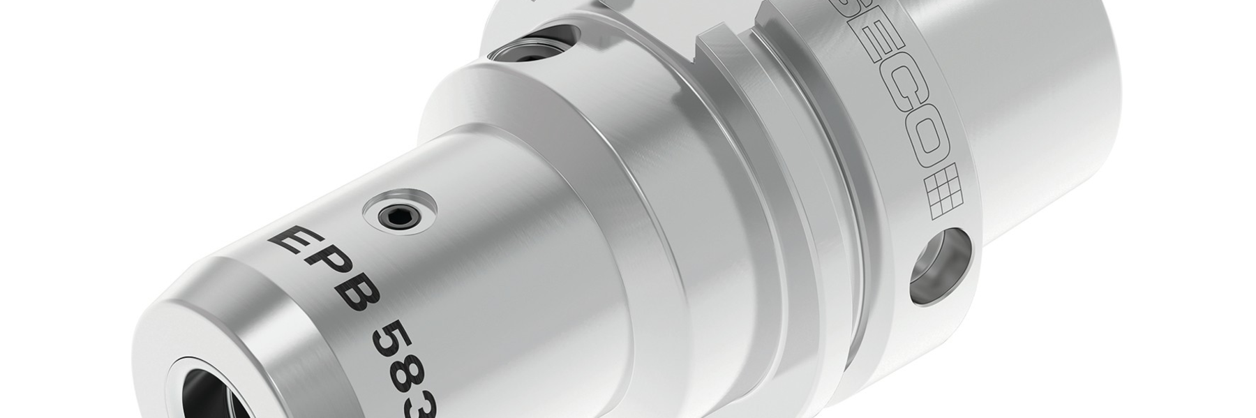

Les porte-outils à fretter offrent de bonnes forces de serrage de l’outil, une concentricité de 3 µm à 3xD et d'excellentes qualités d'équilibrage. Leur conception avec un profil affiné convient aux opérations difficiles d’accès de vos pièces.
Les versions renforcées permettent d’effectuer un usinage modéré à intensif, mais la force de maintien dépend des tolérances de l’alésage du côté de l’attachement et de la queue d’outil. Les porte-outils à fretter nécessitent l'achat d'un banc de frettage dont le processus de chauffe/refroidissement prend un peu plus de temps que de simplement permuter des pinces.

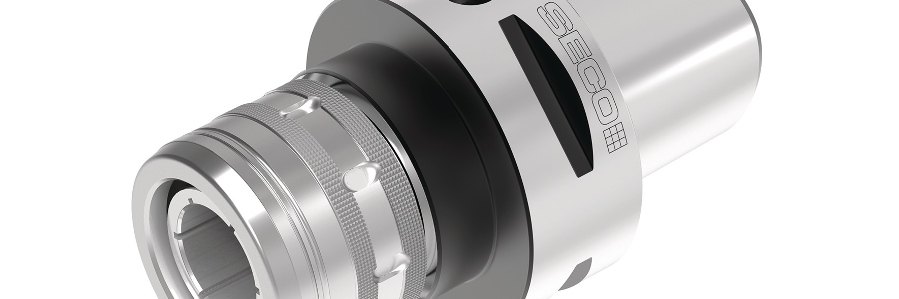

Les mandrins de fraisage à serrage mécanique « Power Milling Chucks » fournissent une force de serrage élevée et une forte rigidité radiale via plusieurs rangées de roulements à aiguilles. La conception permet le fraisage intensif et des changements d'outils rapides, mais le faux-rond peut être supérieur à celui des systèmes à pince. Les mandrins mécaniques sont généralement de conception plus encombrante que les autres catégories de porte-outil, ce qui peut restreindre l'accès des outils dans certaines opérations profondes.

Par exemple, Seco Tools fournit différentes options offrant alors une variété de longueurs et de profils pour la gamme à fretter. Dans cette famille, les mandrins renforcés sont conçus pour les applications d'ébauche intensives, tandis que les mandrins type DIN sont un premier choix pour la semi-finition et la finition dans les opérations de coupe à grande vitesse où la qualité est une priorité. Les mandrins à fretter type moulistes, sont quant à eux conçus pour la semi-finition et la finition en cavités profondes comme celles de moules ou la fabrication dans l'industrie aérospatiale.
De même, Seco Tools fournit à la fois des mandrins à pince ER et ER Haute Précision (HP). Les mandrins ER conventionnels permettent aux utilisateurs de serrer différents diamètres de queues d’outils avec un seul mandrin et une série de pinces de différentes tailles. Les mandrins à pince HP produisent de bons états de surface dans des applications de finition haute vitesse et d'ébauche légère. Les porte-outils ont un effet d'amortissement pour minimiser la vibration de l'usinage. D’autres part, lors d’une casse d’outil il suffit de remplacer l’outil et éventuellement la pince, alors qu’avec un mandrin à fretter il faudra remplacer le porte-outil entier.
En cas d’usinage intensif, les mandrins de fraisage « Power Miling Chucks » pré-équilibrés chez Seco Tools sont capables de contribuer à un débit copeaux élevés et constituent des alternatives aux porte-outils à fretter ou Weldon. Ils sont faciles à mettre en œuvre et peuvent contenir différents diamètres d'outils avec l'utilisation de douilles de réduction. De même, par le biais de ce genre de douilles, les mandrins hydrauliques sont très flexibles, et offrent un faux-rond allant de 5 µm à 3xD et sont bien équilibrés pour des utilisations à grande vitesse. Le réservoir de fluide de refroidissement amortit l’usinage, ce qui permet d'optimiser la qualité de l’état de surface.
